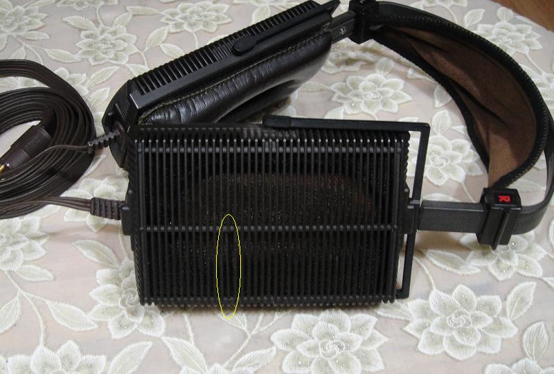

与坛友交易一只STAX SR-Δ Lambda Signature, 卖家告知塑料外壳有破损,如图。收到以后,发现外壳断裂的这根塑料条还把单元背面的一层薄薄的塑料膜戳了个小洞。与卖家联系后卖家倒是很爽快,愿意退款,但我确实很想买一支Stax耳机。初步听下来也未发现声音有明显异常。以前看过几个自制静电耳机的大侠的介绍,这层膜应该是防潮用的,不知现在破了以后会对耳机有多大影响,是否在黄梅天(南京地区每年都有这么几天非常潮湿)的时候耳机会无法使用?

这个网格主要是用来保护,不是用来调音的,应该影响不大。到时耳罩滤网什么的老化,可能会影响声音。

我曾经拆过KOSS ESP950耳机
静电耳机除了震动膜之外还有一层超薄超软的膜在静电场极板的外层。
如果是那层膜破了,声音会变得很平庸,失去了静电的声音特质。

防尘防潮的,注意不要进灰就行了,否则会有烦人的滋滋声,潮湿会影响声音,对寿命影响不大
