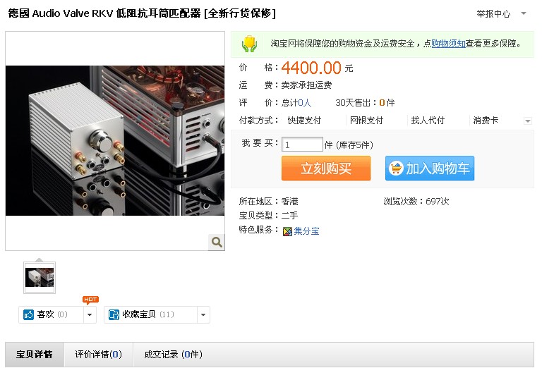

国内代理的价格太黑了。
我那台买了全套,RKV +低阻适配器,四套运放,四套管子,二手才七千多到手的。
现在看看价格呢,黑死了。
另外,低阻适配器最近帮一个朋友买了,价格是320欧元包邮,代理是售价4800的。看看价格有多大差距

RKV 二房+低阻适配器,估计要到两万去了。
从低阻适配器的价格可以看到国内代理有多黑’
欧洲那边320欧元,现在也就是2700的样子,国内要4800
差距多大可想而知
国内代理的价格可以参照声辉之前的在淘宝的定价,基本上也会在那个价格附近
