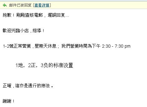

发表于 2012-1-17 14:56:01 | 显示全部楼层
之前问JACKY的回复~

发表于 2012-1-17 16:32:38 | 显示全部楼层
收到Jacky的解答,我更正一下我之前的帖子,2正是欧洲标准,2负是美国标准。日本一直以美国市场为目标,所以是用2负。近年来美国一些厂商为适应国际化,也开始采用2正的标准。AES即American Engineering Society,EBU即European Broadcasting Union,而2正的标准(EAR909)属于EBU规格。
