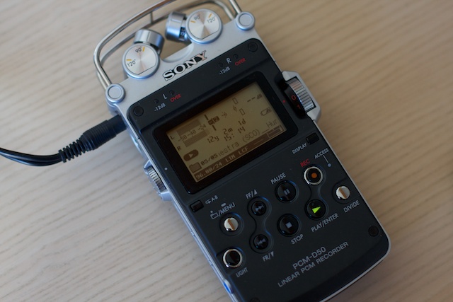

话说这根3.5转RCA的线还是第一次用,既然是机线,煲不煲也就是那个意思啦
相信如果找一根5百元价位的3.5-rca线来进行AB,在D50这么强的解析下,差异应该还是好判断的吧
但抱歉,今天只有这根机线了
D50的LO口在PO边上,同光纤是一个口,俺木有元口光纤,其数字接口质量如何大家请期待硬L的文章吧
接上LO之后,D50的音量旋钮就失去作用了,LO后就靠BL2来调节音量鸟
一开声,低频的提升是100%一耳朵的差距,非常的明显,在前奏响起的时候就可以确定了,
具体提升的幅度有多少?这个不好回答,但整体的感觉是,三频中明显下半身的量、质都有了变化
表现在,口水歌的背景节奏出来了很多鼓点的感染力强了很多,加州客栈的吉他表现时低音的表现绝对时耳目一新
当然,K701依然属于低频偏少的,可能有些人觉得K701就木有下半身,
如果说D50+BL2能够将701推成650,那绝对是扯淡,
但D50 LO到BL2后低频的提高,绝对是一耳朵的。

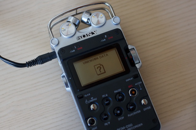

 楼主| 发表于 2012-2-1 16:00:47 | 显示全部楼层
高码率方面结果如下
24/96可以播放
24/192嘛,无法播放,sheet里面明确表明最高到96了
听感方面,试听用的匈牙利舞曲,网络下载的,平时几乎不听
用D50 LO后,仔细听了很久,觉得声音明显偏薄,实在说不上好听
解析、声场都还好,但试三频感觉不大对劲,
可能是我数码文件的问题,假无损?假高码?木有验证过
关键是,D50这个东东,虽然可以播放2496,但是,这一张CD如果是2496格式的,
在D50上面存放也太费地方了,没有TB级别的,还是别完2496了,
况且听感真不一定好
