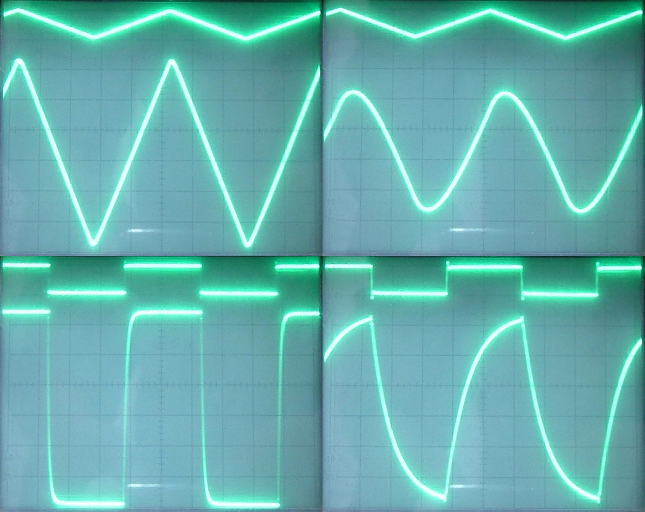

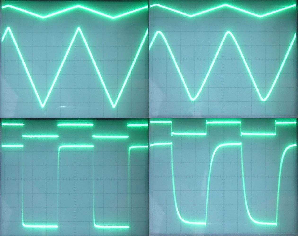

这次耳放打磨比赛共收到21件作品,按照惯例,《无线电与电视》杂志社的技术人员对耳放进行了简要测试,一方面可以看下耳放输出的信号波形,另一方面可以排除那些有自激的或者输出有直流的耳放,以免试听时烧坏耳机。
21个耳放测试下来发现有7个存在自激和很大的输出直流现象,这7台耳放将不参加评选。剩下的14台耳放按照1-14编号,下面是它们输入输出方波三角波时的波形。左边是10KHz,右边是100KHz。

对比来看,编号3,9,13波形的过冲和延迟现象比较轻微,相信失真会比较低。
有点不解的是,为什么没有20-30K的方波和三角波?

13 的带宽很好。

13的带宽太恐怖了。本人大胆猜测一下,这个机器应该是个完全无负反馈的电路。

如果单从波形猜音质的话,我选择9。

发表于 2012-2-4 15:04:19 | 显示全部楼层
13就是因为有了负反馈才能有这么好的带宽。而且13采用的应该环路大反馈。

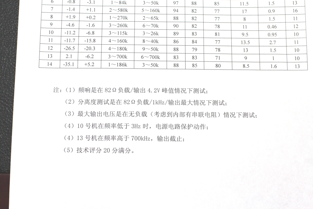

 楼主| 发表于 2012-2-5 18:36:29 | 显示全部楼层
补充所有参赛机的技术指标

发表于 2012-2-5 22:37:28 | 显示全部楼层
原帖由 gaomx 于 2012-2-4 15:04 发表
结果13是我的机器,你猜错了哈哈哈
