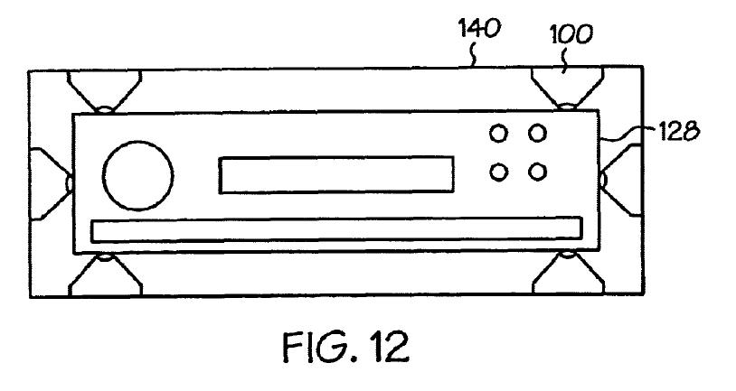

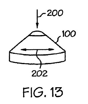

闲来无事,读了stillpoints的专利,美国专利第6655668号。
简单地说,其原理是将垂直方向的振动转化为水平方向的振动(请参下图),再由retainer吸收。
因此,厂家建议的摆法应该是锥超上,底座朝下。
另外,顺便查了下其专利家族,发现其在中国没有专利。所以,各山寨厂商,请尽情地仿吧!造福国内烧友!

发表于 2012-2-13 16:44:55 | 显示全部楼层
不少避震产品都是这个原理的,但具体涉及的材质,国内加工还是有难度的。
另外,厂家建议的摆放方式,有原文参考吗?事实上正反两面摆放我都试过,效果都不错。

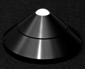

发表于 2012-2-13 16:50:38 | 显示全部楼层
LZ差矣。Stillpoints有两种钉垫,对应两种摆放方式。http://www.stillpoints.us/Stillpoints/Risers.html
一种锥尖朝上,一种相反。我实际也试过,对于两种钉垫,就是应该按他说的那个效果最好

 楼主| 发表于 2012-2-13 16:55:06 | 显示全部楼层
原帖由 小白 于 2012-2-13 16:44 发表
请看下图

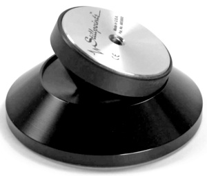

发表于 2012-2-13 16:57:57 | 显示全部楼层
原帖由 blizzard_c 于 2012-2-13 16:56 发表
不知道怎么回事,美国的网站很多都上不去了。
我给的两张图就够了。那两张图上,底座是不同的。上面的图底座带螺丝可与锥钉固定。下面一张的底座有点类似一个“盆地”适合锥尖朝下。如果是单独用,应该是锥尖朝上好。不过stillpoints锥钉快停产了。假货商就尽情仿吧

发表于 2012-2-13 17:07:15 | 显示全部楼层
锥钉和黑色铝旗舰钉都已经停产了
至于锥钉,如果单独用就是尖朝上,如果配合无螺栓类型的底座,则尖朝下
至于旗舰钉,貌似小头朝下的摆法比较常见

 楼主| 发表于 2012-2-13 17:20:57 | 显示全部楼层
有没有人比较过锥单独使用(锥尖朝上)和结合inverse riser使用(锥尖朝下)的差异?
stillpoints只有一种锥吧?

发表于 2012-2-13 17:39:34 | 显示全部楼层
原帖由 blizzard_c 于 2012-2-13 17:20 发表
stillpoints只有一种锥吧?
听说的是因应器材类型而定:
小型或中型器材:Sillpoints (再加垫/板)
大型器材或音箱:Sillpoints & Inverse Riser
用作支撑架子:Sillpoints & Treaded Riser
我尝过Sillpoints & Inverse Riser在DAC(小型器材)上,声音有变化但没明显提升
