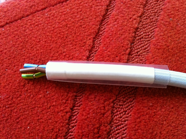

Tip3:套上12MM的避震网后,两头要用胶带缠绕3-4道固定。先套进15MM热缩管(8-10CM长度比较合适),我一般在热缩管外面再多用一层稍长的18MM透明热缩管。(以下带图)
Tip4:把3股线的绝缘层剥断,但先不要取下来。(如果是插尾,双色的地线那根要剥少一点,后面会有为什么)

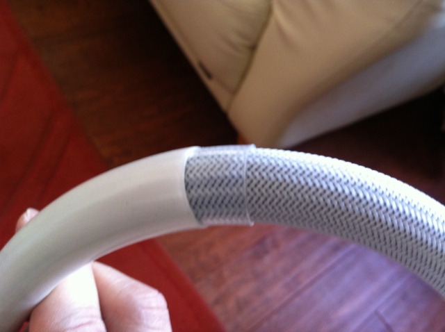

Tips5:把热缩管收回到位置,用热风枪均匀加热缩好。
Tips6:线朝各方向弯曲一下,让热缩管尾部翘起时,每次用热风枪缩紧。

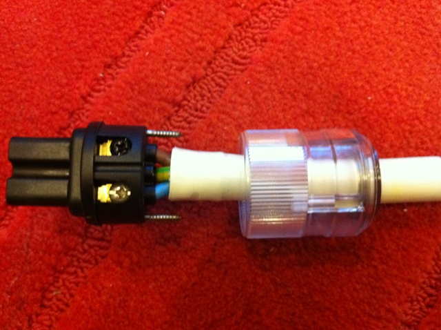

Tips7:用胶带包裹一下线头以及外绝缘层剥去的位置(图中这部分胶带已经取下),再套入插头(尾)的后半部分
            根据总线径的粗细,插头尾内的固定片可能需要去掉一个或多个,当然为了固定,带螺丝孔的那个不能去。
            粗的线径很难穿过头尾底部的那层橡皮膜, 这时在线上热缩管部分用小刷子刷上一点点油,就很容易咯~

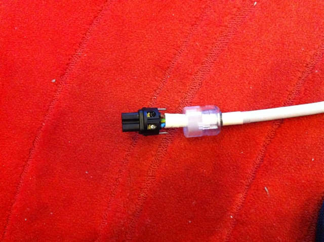

Tips8:去掉头部已经剥开的胶皮,把线折成这个姿势(美式插尾需要)准备插入!
            插头不需要这个姿势。不明白的话看看头尾上标志, N是零线(蓝),L是火线(棕),还有一个是地线(白绿双色)
Tips9:把剪刀一头插进去转几下把孔开大一些...... 线径细的就不需要了~~

Tips10:插入,如果金属部分过长露出,修剪短一点点~用螺丝刀锁紧3 股线的固定螺丝(也有颜色标志的)
Tips11:将后半部分套回,注意除了两个螺丝对正外,还有个榫头要对上,别反了~~
              很难?油干了没?干了再刷一点点~~
