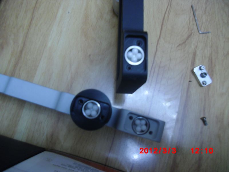

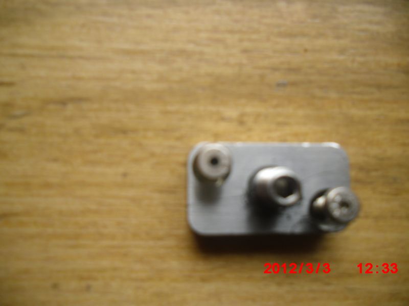

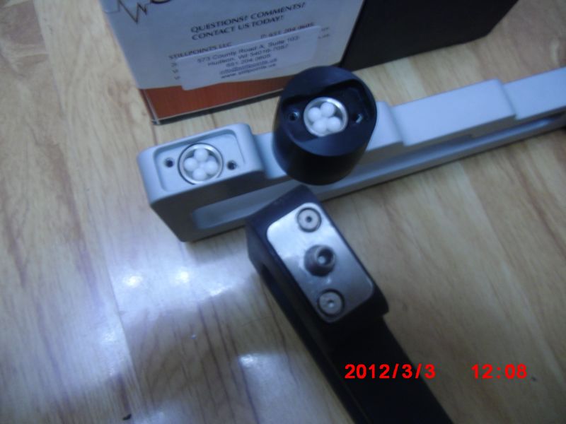

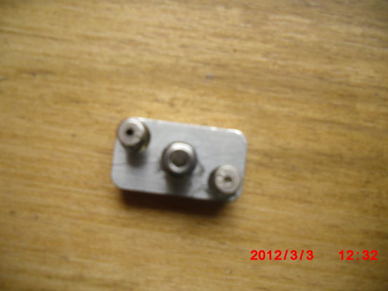

我又把功放下面的另外一批有包装的黑色11寸四脚架拿下来了,发现平头螺帽上打着3个英文字母,应该是:YFS,也可能是YF5。由于字体太小,我拍不清楚,试着再拍一下吧。
两个不同批次的带包装四脚架里面的避震珠也有差别,光泽度不一样,有一定色差,每个避震珠重量重量也有微小差异。
不知道买到带包装旗舰钉的烧友,螺丝帽上刻有英文字母吗?
91
2012-1-20
发表于 2012-3-3 12:17:06 | 显示全部楼层
拍照水平太低了,实在是照不清了,大家就乎看吧。

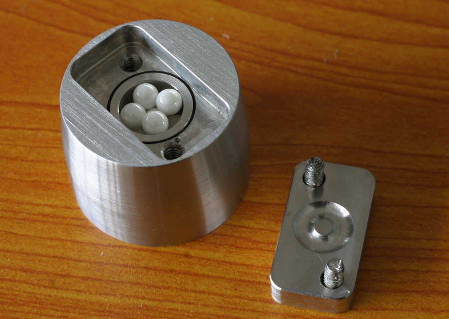

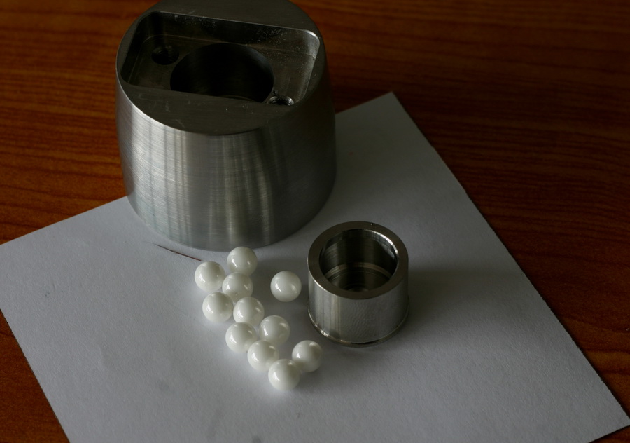

我把我自己手头的Ultra SS拆开拍照了,大家看看. 之前我没有拆过.
一共11粒珠子,分4层叠放,在那个金属圆筒里堆起来,正好堆满. 金属圆筒的底部有一个小凹坑,正好在其中放入第一颗珠. 第2层是5颗,第3层只放1颗(放在第2层5颗的"花心"),第4层就是最上层,4颗.
珠子本身象珍珠一样,硬度很高(最上4个和最下1个都与金属直接接触并且有压力,但看不出任何磨损痕迹),我无法判断其材质.  不过假如有谁给我一个确保为真品的,拆开对比同样的珠子,我觉得应该可以判断是否一样.
两个引起争议的内六角螺丝,底部有一种黏胶状物质,拆开后螺丝的顶端很黏. 图上也可以看出来.
这两颗内六角螺丝是不能拧死的,否则那块金属板就固定死了,无法活动,里面的珠子也就挤死,丝毫不能动弹,也就起不到避震效果了. 所以那种黏胶状物质应该是起作用的,靠它的黏性来把螺丝固定住位置.
[ 本帖最后由 小白 于 2012-3-3 13:24 编辑 ]
