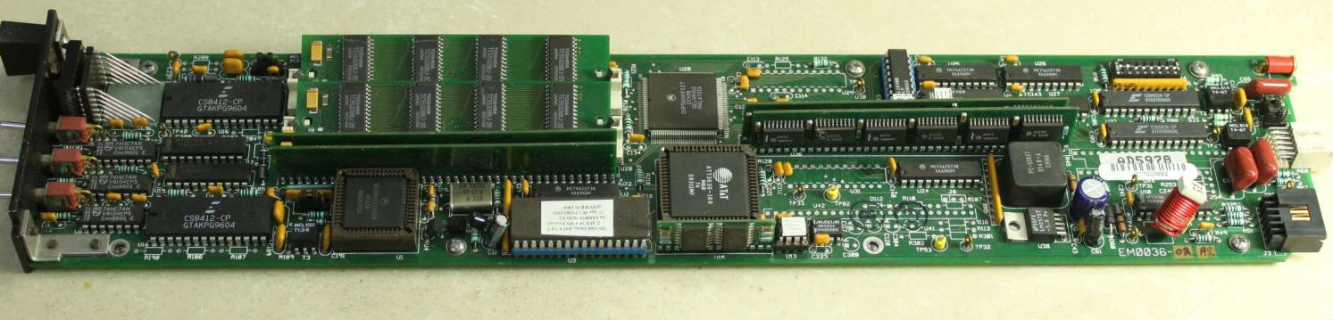

NV1000系列的数字处理模块NV1060一片    加上后声音会变的更加稳定醇厚
成色新净    筹钱出    价格1500    带背板

以下是转自茗大的介绍:
NV1060称为“音频延迟器”,是NV用来处理视频和音频的关系的模块,一般和NV1061配合使用,后者是视频延迟模块。他们处理的是音频、视频在时间上的同步关系,即我们常说的“对口型”。
      那么,这个东西和音响有什么关系呢?
      NV1060板子上堆满了古老的东芝内存条和各种集成块,其中还有一只摩托罗拉的DSP模块。看起来很牛的样子。为实现延迟功能,1060采用了缓存加FIFO的结构,音频数据经过缓存后再输出,要经过reclock处理,而这恰恰是数字音频的一个重要环节。
1060用法:拔出板子,找到DIP开关,将S2跳到ON,接电,然后:
1. 右拨MENU键三下,可见(数字)A(数字),如48A1。左右拨动VALUE键调节至44A1;
2.  右拨MENU一下,可见A(数字),此数值表示延迟的音频帧数。左右拨动VALUE键调节数字,即调节音频延迟量。类似于调节缓存;
3.  调好后,30秒内波动CONTROL开关一下(左右皆可);
4. 1060重新加电,设置完成。
声音一般会变的更加稳定醇厚,效果和延迟量有一定的关系,可以自行调节至最佳位置。
