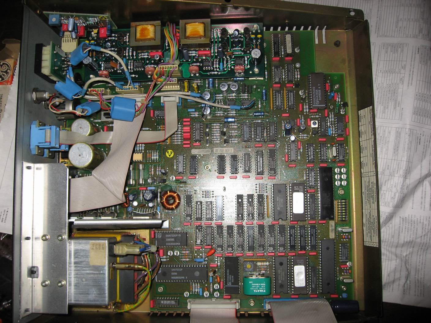

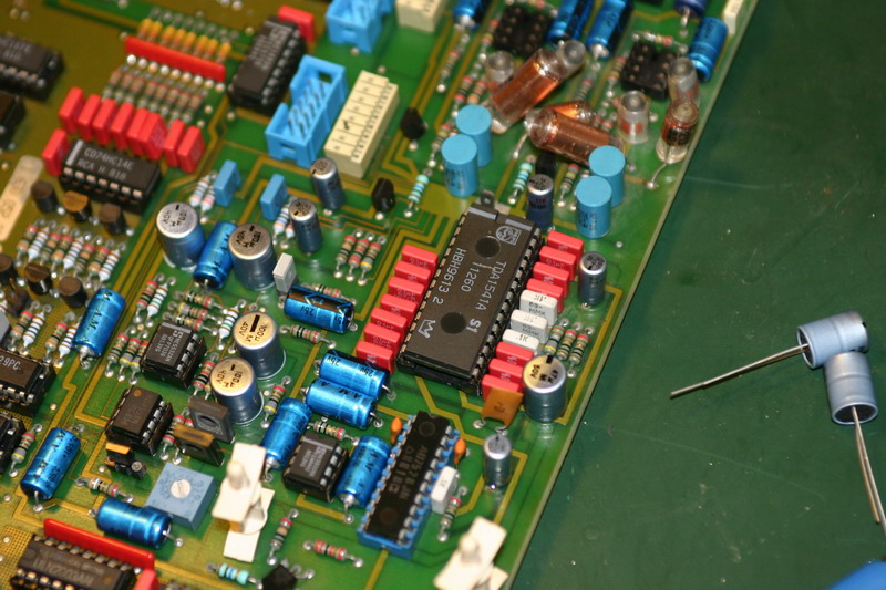

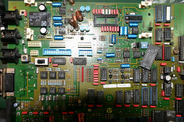

近日帮两位朋友对老机STUDER A730进行维修性保养。一台机是经人摩后机主要求恢复原机状态,一台机是维修性保养。摩机版的A730上面己有部分电容换了,但由于当时没相机没将摩机版的内部相片照下来……拆下的电容用HP电桥测量,里面很多电容都老化变值了。最离谱的100u电容己变值到30u。所以狠下心来把所有的电容都换全新的BC电容。把手上一些BC清理一下。用电桥测量后发觉手上的BC电容容量还足。就换上去了……
“路漫漫其修远兮,吾将上下而求索”
以前维修过A730之类的老机,换全新电容后读碟的速度都快了很多,声音也清爽很多。换完电容的A730声音与原机完全不同!
所以建议大家在用此机或比较老的机器有一定的年限都请检测下它们的电容容量与Q值 D值。

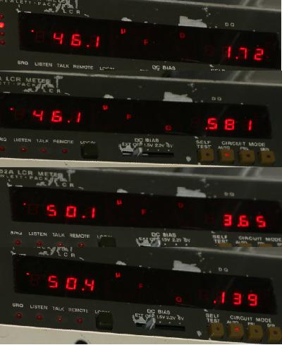

换了电容还要用激光功率表看看激光的功率与RF眼图辐值才算全部完成
新旧47U电容性能对比
