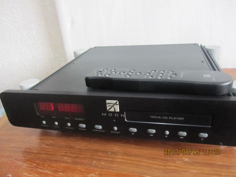

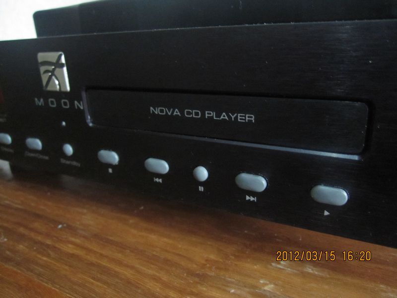

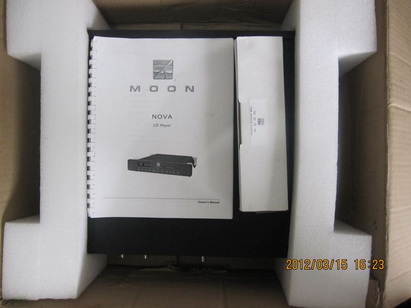

帮朋友出台sim nova cd机 12000元  朋友电话一35一7738839   杜先生

Sim Audio Nova CD机
Sim Audio Nova CD机
器材图片
技术规格 频率响应20Hz—20kHz ±0.2dB
总谐波失真<0.0 0 3%
互调失真<0.0 0 5%
动态范围 >110dB
讯噪比>109dB
回转率50V/&micr0
声道分离度110dB
内部引tter<25ps
低电平线性±0.5dB
模拟输出一组
数码输出BNC与XLR各一组
输出电平2V
输出阻抗5 0欧姆
尺寸3x10x38公分
重11公斤
