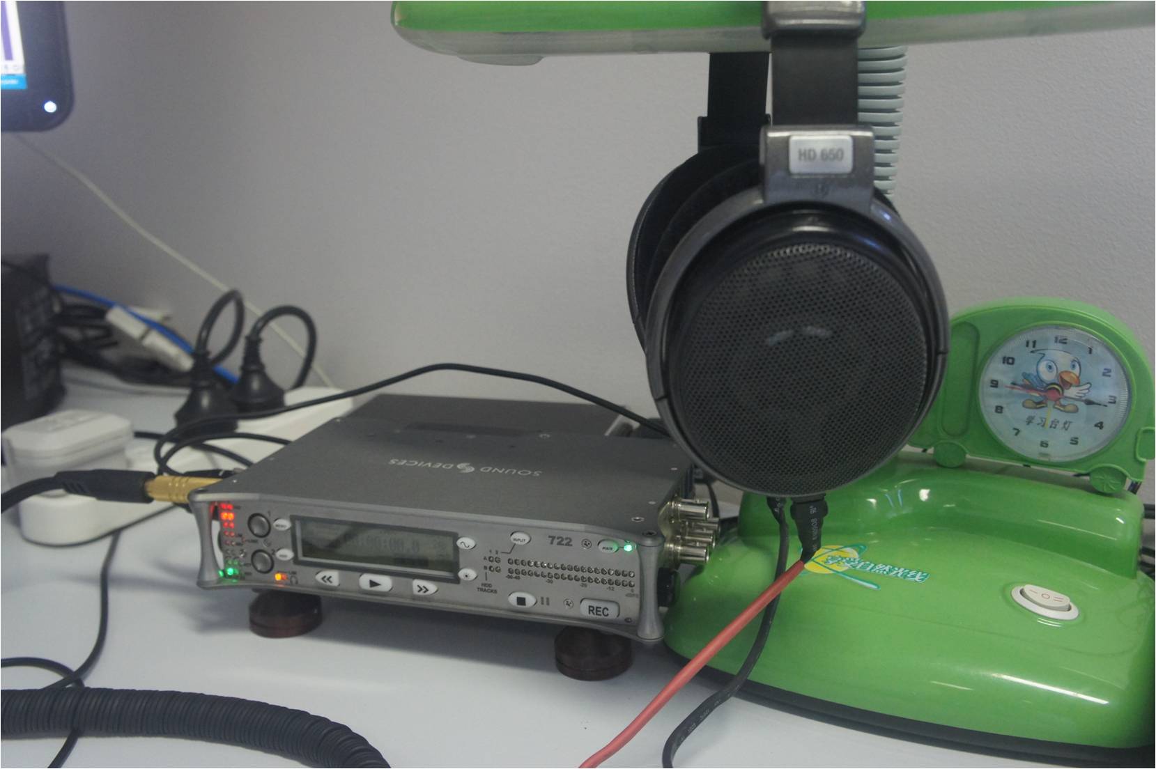

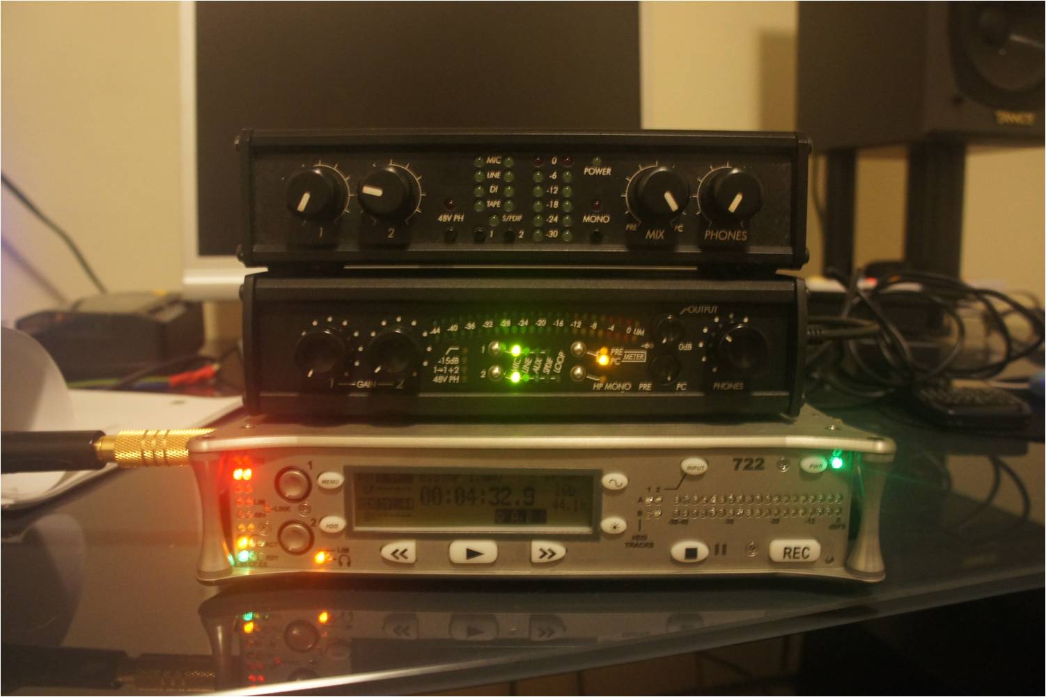

上面那2台黑色的是4000元的USBpre(下图最上面那台是1代,中间那台是2代),解码,耳放,话放,数字输入输出,24/192格式支持,USB供电,不用接外接电源,体积非常小,做工精良耐用(几乎无懈可击)。声音端正直白大气,耳机口推力极大。作为出差和办公室系统极为方便。
下面银色那台是2万元的722数字录音机,可做话放,耳放,解码,硬盘播放器,兼容CF卡以及火线外置硬盘,时钟输入输出。
以上表现是用HD650做出的结论,可以说solo搭配hd650是非常默契的,然而solo的不足之处在换了AKG K702和 K340以后马上体现出来。在推力方面,722和solo两者差别巨大,722直推702以及k340全面超越solo。尤其对付k340,722基本到9点钟左右很有力度和响度了,solo到了11点都还是只有响度没有力度。
不过总的来说:solo搭配650真的是这个价为不错的选择.但是其推力对付k340这样的耳机还是不行。值得一提的是,722的耳机口是三个耳放当中推340最出色的,声场开杨,声音比650细腻,乐感十足,相比702有血有肉,低频段比一般的静电耳机更有力度。
相比之下,702骨干太强烈,中频肉少了些,监听不错,音乐味少340一个等级,甚至不如650。
最近几天仔细把玩了722,可以说在目前在722这个价位,我觉得没有再折腾PCHIFI的必要了。

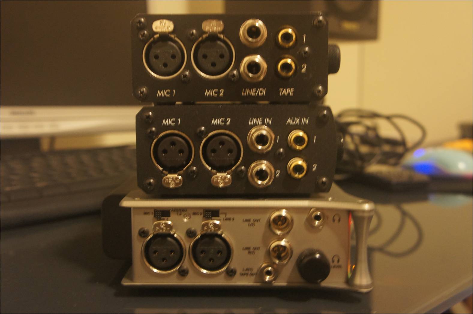

看图先说说USBpre的2代区别:
左边侧面接口基本变化不大,第一代的大三芯口写了Line/DI,line in就不用说了,DI对于录音室录制电吉他,电bass等乐器是必须的,作为调节乐器与前置放大器的阻抗匹配问题。第二代则把这个功能去掉了,对于想录玩玩电声乐器录音的人来说有小小遗憾。

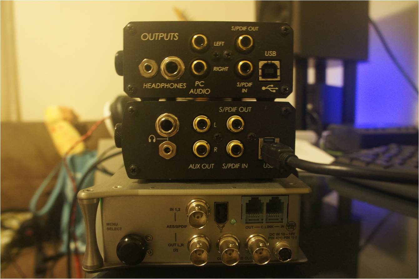

继续说说两代USBpre的区别:
右侧面板:除了排布顺序,接口基本没变,就不多说了,

 楼主| 发表于 2012-3-29 14:24:18 | 显示全部楼层
有意思的来了。
看看屁股:第二代被挖了几个孔:平衡输出和光纤输入输出口,还有右边被橡胶垫保护的跳线设计。通过跳线把USBpre2的功能扩充到了无比强大的地步:比如独立模式(不用接电脑),48v幻象电源开关,输入输出电平等。可以说第二代比第一代提高太多了,不过值得敬佩的是,第一代和第二代价格居然没变,还是600多美刀。多么厚道的专业厂牌啊!

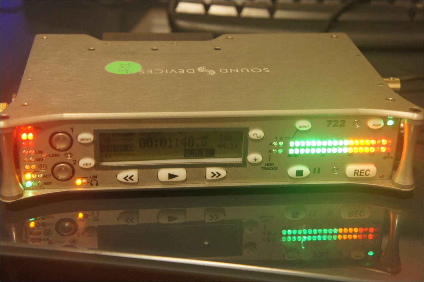

Sound Devices公司的镇山之宝之一就是7系列的数字录音系统,估计大家不太熟悉这个品牌,但是说道数字录音机,sound devices的机器可是和南瓜的数字录音机齐名的东西,在业界享有很高的声誉。7系列由抵挡到高端分为702系列,722系列,744系列和788系列,价格范围从2000美刀到6000美刀。702系列只支持CF卡录音和播放。而722开始则开始支持内置硬盘和外置CF卡以及外接硬盘播放(当然是靠火线1394链接外接硬盘了)。接口方面全是专业的XLR, mini XLR, BNC等。支持时钟输入输出,AES, S-pdif数字输入输出,可谓数字DA, AD都全了。

 楼主| 发表于 2012-3-29 14:35:57 | 显示全部楼层
再看看这些小家伙的体积,用旁边的HD650做参照物。

722可采用sony常用的摄像机电池供电,一块4000多毫安时的电池,昨晚充满电,今天听了3个多小时还有3/4的电量。录音比较耗电,据说最多可以撑4小时左右,但是放音的时间目前估计会大大超过4小时。可以不用原配的开关电源了,还可以随身携带,估计是最贵的随身系统了。当然出门携带播放最好用CF卡做介质,硬盘还是经不起那个折腾。
值得一提的是,722支持很多放音和录音格式,包括mp3, flac, wav。内置硬盘160G的话还是基本足够装无损的专辑很多张了。
内置硬盘也容易更换,公司主页上就一步一步的图文并茂的介绍了自己更换内置硬盘的方法。
