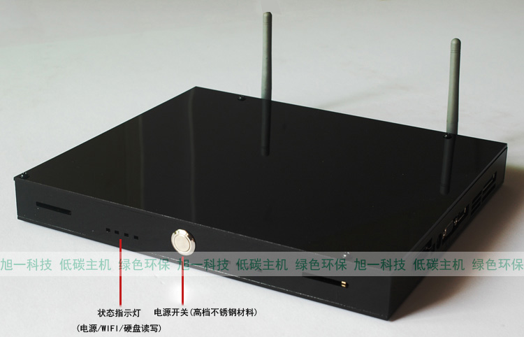

先发图,详细的慢慢再说,东西taobao都能买,大概2k左右,不算硬盘。DPC可以到0.什么不做下在0,1之间跳
这机本来不是hifi的,是用来下bt之类的,不过后来玩过下,感觉不错。特别是设置一下后,DPC能到1(XP环境下)。
主板是hp 2530p(现在有2540p,i5或i7CPU,DDR3)
淘宝有人改来做下载机了,一些笔记本论坛也能找到很多相关帖子。
主板现在大概400左右,机箱是500多。内存我配了个4g的,也是300左右。
硬盘发烧点就配ssd。
这个版主要接口齐全,有1394,usb ,esata(需要购买全铝机箱) expree槽也能扩展一下其他功能。
主板购买是在这家,好像已经没有做2530p了,做2540p了,CPU就更好了,是i5 和i7,内存是DDR3,比2530p的ddr2便宜很多。
http://item.taobao.com/item.htm?id=4133587965
2540p:http://item.taobao.com/item.htm?id=13757341438&
2540p还有个好处是有HDMI输出。我也打算近期升级,暂时未知到2540p能dpc到多少。
全铝机箱是2530p的,暂时不清楚合不合试用在2540p上。
全铝机箱链接 有风扇:http://item.taobao.com/item.htm?id=4679802915
                     无风扇:http://item.taobao.com/item.htm?id=9587021125
建议购买有风扇的,后面会介绍个软件,可以设置风扇关掉。

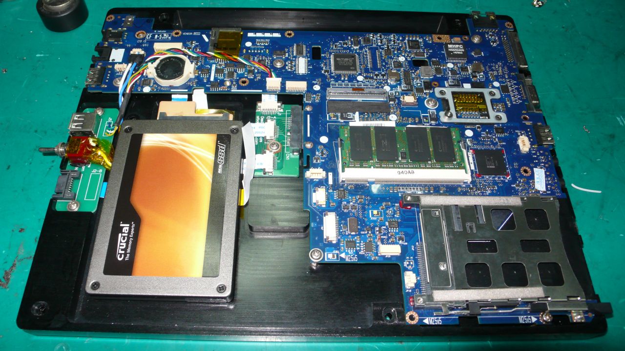

 楼主| 发表于 2012-4-9 00:11:14 | 显示全部楼层
顺手发个 weiss man301的内部图

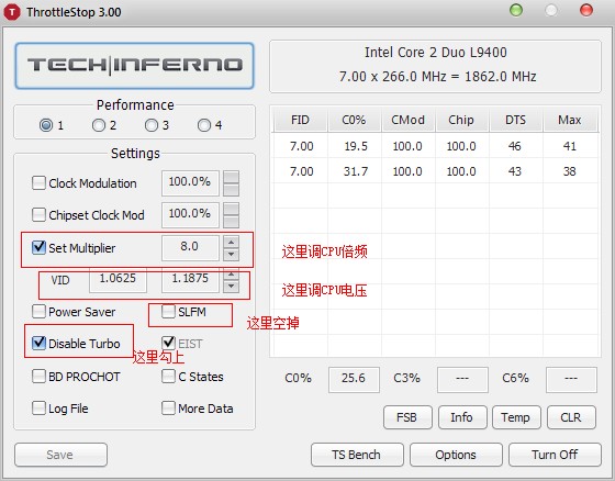

发两个软件HWiNFO32和ThrottleStop
ThrottleStop是用来禁止Intel CPU的自动跳频的,特别是笔记本CPU,跳得更厉害,因为要省电,当当把win7的电源方式调到最高性能并不能完全禁止CPU调频。调频非常影响音质。另外ThrottleStop也可以调整CPU的倍频和电压,方便降频使用。

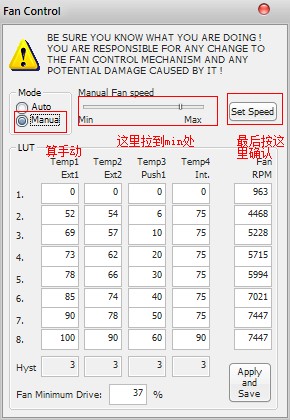

HWiNFO32可以查看CPU有没有调频,是实时看的,另外HWiNFO32可以空2530p主板的风扇速度,可以跳到0,然后退出软件就可以。
这两个软件的使用可以google搜索一下,有更详细的介绍.
调整好后退出软件就可以,设置会保留到下次开机
DPC 到0需要装测试版的BIOS,B.0B,然后测试的时候USB插个U盘之类。不插DPC减不到0.
软件和bios迟些找个网盘再发链接上来,论坛不支持大附件。
放狗搜一下也不难找的。

发表于 2012-4-9 00:30:21 | 显示全部楼层
这个厉害了,就当DIY一个硬盘播放器,这个价位,相当有竞争力了,

301就是个电脑嘛。。。

发表于 2012-4-9 01:28:29 | 显示全部楼层
啊,竟然还有dc-atx模块,有点晕...
最爱短歌行
185
2011-10-10
发表于 2012-4-9 01:34:33 | 显示全部楼层
飞线
1903
2010-1-30
发表于 2012-4-9 01:56:58 | 显示全部楼层
飞线小事~~~飞那么大一条USB线我是第一次见~~~~

Medea + 內也有一只差不多的 firewire 線呢

看到林立的小变压器就头疼
