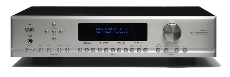

其实楼主说的AV专用解码器,我虽然了解不多,但力高也做AV系统,我大概了解过CARY的CINEMA 12和11V,这两台解码器如果说最大卖点就是:解码从电脑或者BD机的信号,提升音频和视频的质量,相当于HIFI的解码器,但我试玩后,觉得视频投入这个东西,没啥用,毕竟我不是太感兴趣在家搞AV系统,我更喜欢在家搞音乐厅
