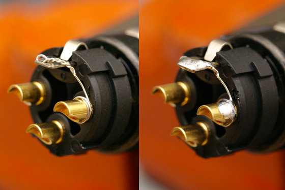

打算把D7000改成双三芯平衡,四处收集资料却发觉大部分人改的是4芯...
改之前有这几个疑问,请求解答...
1. D7000有两根黑线,是R-和L-,那么怎么确定哪根是R-哪根是L-...
2. 打算用Neutrik NC3MXX-B的头,但是我发现日本的某个介绍里这样的接上了地线,请问这样接有什么意义吗..
3. Pin 1该怎么办?直接接到线皮上吗? (看到一种说法是PIN1只需要如上图一样接机壳上就OK了)
有什么需要注意的请麻烦能说明一下,如果有教程就更好了...
万分感谢各位帮助

R-和L-是可以用万用表测量出来的

测一下电阻就知道是哪条了

测红白线和两根黑线的电阻,无穷大的就是另一声道的地线

非常感谢楼上各位的帮助
隔壁有人给了第二个和第三个问题的回答,不过我不知道自己理解的对不对
是不是在给D7000接平衡的情况下,不用把PIN1和最上边的那个东西接起来? 另外D7000没有屏蔽层的话(听说好像没有?),PIN1空着就可以了?

xlr的定义是pin1地线,pin2正,pin3负,除了像t1的线是带屏蔽层的之外,一般耳机线都没有单独的屏蔽层,有的耳机线是同轴结构,使用了屏蔽层当做地线或负。有屏蔽层的话,可以把屏蔽层接到地线上,d7000没有的话,pin1就留空,没有必要把pin1和头子铝壳用线接起来。

D7K的原线没屏蔽层不用管这个了

非常感谢,没有屏蔽层就算了...

屏蔽层接上面哪个lug就是,一半耳放里面pin 1是悬空的,但是至少机壳是接地的。。。
