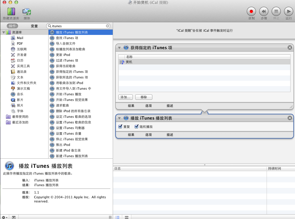

平台是MAC.
1.启动itunes,创建一个播放列表叫"煲机",把用来煲机用的曲目放到列表中.
关闭itunes.
2.启动系统自带的automator新建ical提醒(注意啊,这是在automator里面的操作).
在左侧搜索栏的地方输入ITUNES.
在搜索结果中选择"获得指定的itunes项",然后拖到右侧来.
在右侧该栏目下选"添加"-->选择刚在ituens里面创建的"煲机"这个播放列表.
再在左侧搜索结果中选择"播放itunes播放列表",然后拖到右侧来.在右侧该栏目下勾上"随机","重复".
然后点右上角的"运行"标记,试验一下.这时itunes应该自动启动,并开始播放"煲机"列表下的歌曲,内容为随机,并在整个播放列表完成后,自动重复播放.
没有问题的话,选文件-->存贮.输入一个名称比如叫"开始煲机"并保存.
3.这时,打开ical,里面应该有一个叫"开始煲机"的事件了.调整一下煲机开始的时间.
4.再回到automator里面.
在左侧搜索栏的地方输入ITUNES.
在左侧搜索结果中选择"暂停itunes",然后拖到右侧来.
然后点右上角的"运行"标记,试验一下.
这时itunes应该自动暂停播放.
没有问题的话,选文件-->存贮.输入一个名称比如叫"停止煲机"并保存.
5.这时,打开ical,里面应该有一个叫"停止煲机"的事件了.
调整一下煲机结束的时间.
6.在ical里面合理的调整开始煲机和停止煲机的时间.给耳机适当的休息时间.可以把事件进行复制,每天设置多个开始和停止煲机的时间段.
如果需要的话,可以给事件设置为重复-->"每天".
这样,只要你的MAC不关机,ical和automator会保证itunes每天都在你设定好的各个时间段开始播放结束歌曲,帮你自动煲耳机.
7.保持电脑打开,接好要煲的耳机,设置好音量,可以通宵自动煲机了.

 楼主| 发表于 2012-5-1 16:16:53 | 显示全部楼层
补几张图

原帖由 bobtai 于 2012-5-1 20:34 发表 这煲机软件什么原理
不是煲机软件.我个人觉得煲机最好就是自然听.考虑到耳机长时间播放得不到休息可能会造成一些意外,故此仅仅是播放是不行的,还得给耳机一段休息时间.因此利用ical的按时调用来自动定时调用itunes播放/停止歌曲.使用专门煲机曲目的听友,也可以使用这个办法来自动煲机
