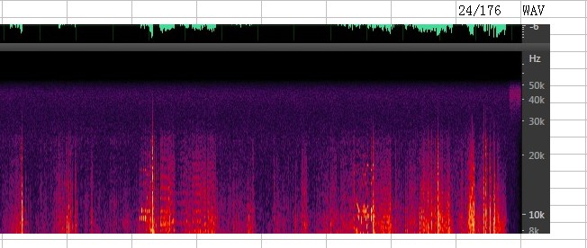

好吧,换点别的看,接下是24/176的母盘文件(好吧,其实就是:快乐的巴黎人~)
舒服了,直接奔到50KHz,紫条君也跑累了~
这能不能说明cd音质的格式的先天不足呢?
好了,我就发现这两个问题,帖上来和大家分享下,请前辈老烧指教~

发表于 2012-5-6 01:29:17 | 显示全部楼层
我的理解是:看频谱可以对分析音质提供参考,但不能确定真假无损;因为很多公司包括DG,DECCA,RCA,EMI早期的一些CD中有很多片子都是20K以上一刀切的,所以看见20K没信息的并不能说明是假的;还有别说24/176就连早期20/88, 24/96过25K也很正常,不过很多系统中别说20K,就连16K以上都未必听得明显,所以这个就只能做参考啦!
