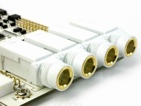

声卡是 ESI JULI@。有 RCA 和 TRS 6.5 大三芯接口。
我这种声卡的输出口算是LO 还是PO呢?
耳机通过转接线,接上之后声音不是很大,而且不好听。不如笔记本的集成。
这种情况是不是应该算是LO口吧? 如果买个耳放接上,声音能提升吧?

那得请问你推的高阻耳机还是低阻耳机?TRS 大三芯 接口这种多数是推耳机专用的。如果你推低阻耳机觉得音量不够的,很可能这个接口可以推高阻耳机。耳机必须在600欧这样。推高阻耳机的接口特点是输出电平高,但电流负载能力低,接低阻耳机就驱动不了。音量不够。

原帖由 5162101 于 2012-5-10 09:54 发表 那得请问你推的高阻耳机还是低阻耳机?TRS 大三芯 接口这种多数是推耳机专用的。如果你推低阻耳机觉得音量不够的,很可能这个接口可以推高阻耳机。耳机必须在600欧这样。推高阻耳机的接口特点是输出电平高,但电流负 ...
我的耳机是62Ω的,但是音量感觉很小,音质不堪入耳。

你检查一下,声卡上是否有什么跳线设置。仔细看看。按说,使用这种插座的声卡,是可以推动耳机的。这个声卡我没用过,也只能大致给你点意见。

原帖由 5162101 于 2012-5-10 10:13 发表 你检查一下,声卡上是否有什么跳线设置。仔细看看。按说,使用这种插座的声卡,是可以推动耳机的。这个声卡我没用过,也只能大致给你点意见。
看了下说明书,好像没有那种跳线。我这个接耳机就悲剧啊。不知道怎么解决呢。要加耳放吧?

RCA口不就是LO麽?
