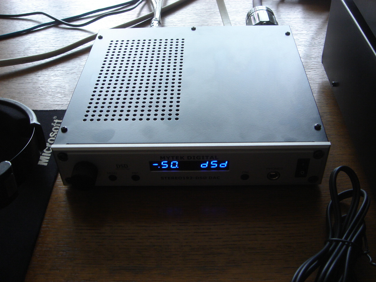

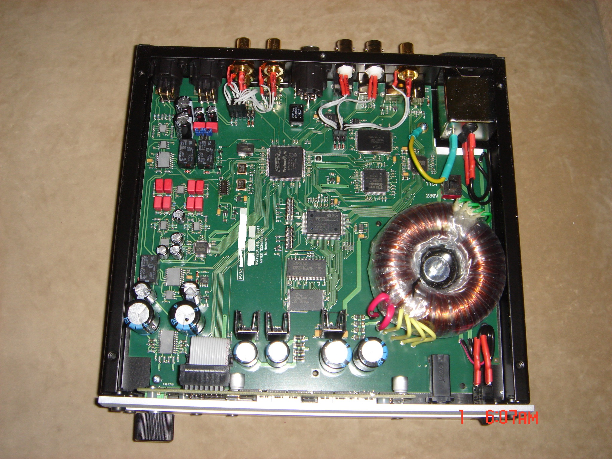

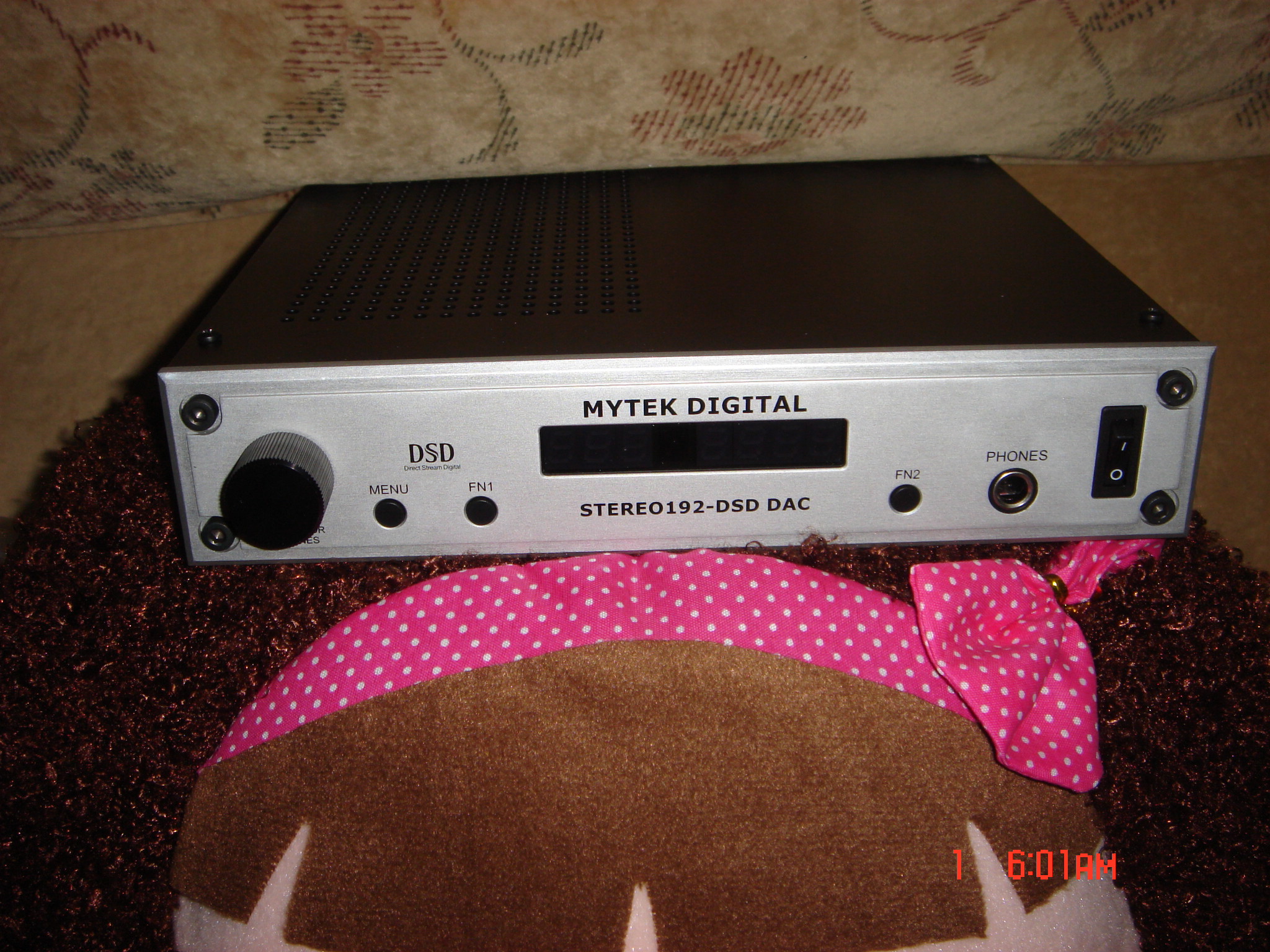

1、外观:拿到机器第一感觉首先外观非常小巧,大小相当于1台电视机顶盒大小,我的是银色前级版,银色拉丝面板还算精致,外壳是1.5毫米左右厚度的钢板做成的,前面板那个旋钮其实并非电位器,打开机器顶盖可以看到里面并没有电位器,其实身兼了功能选择和音量调节等多种功能.后面接口非常丰富,USB1.1,USB2.0,火线等一应俱全,甚至还有时钟输出和输入接口.底下四角简单地粘贴了4个橡胶脚算是机脚了。
2、设置,功能设置其实用MENU 和那个旋钮2个键就能把所有的设定搞定,FN1和FN2这2个按钮是用来设置成快捷键的,机器的电压为110V和230V两档,设定开关在机器内部有个拨杆。

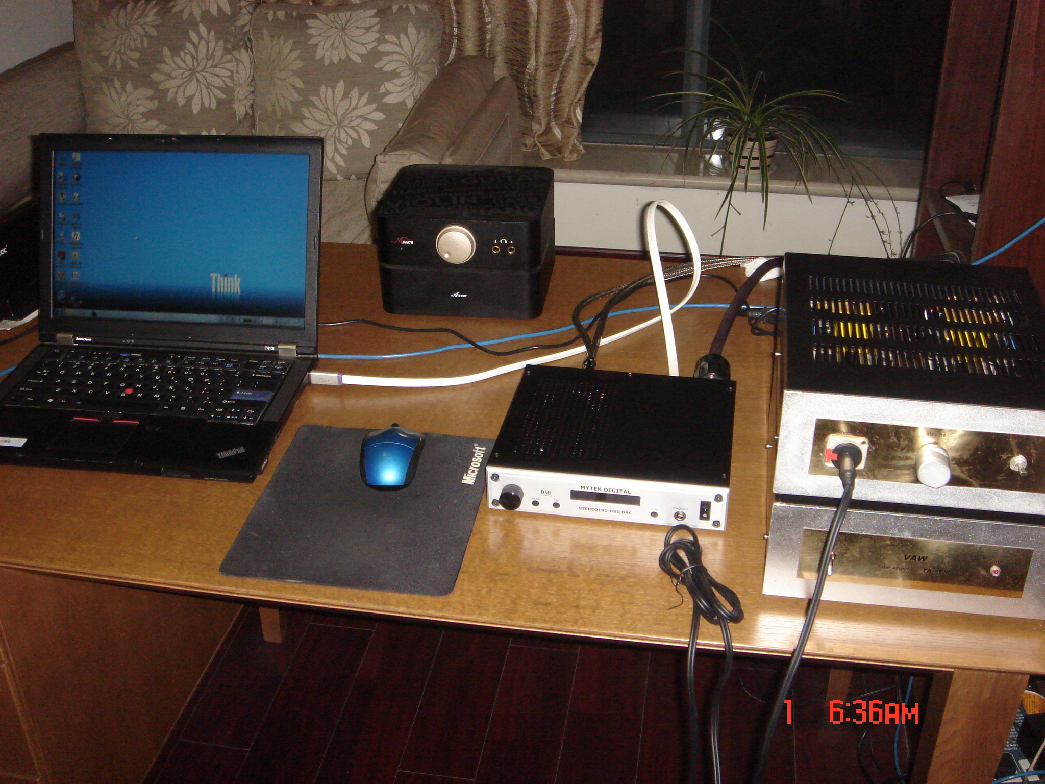

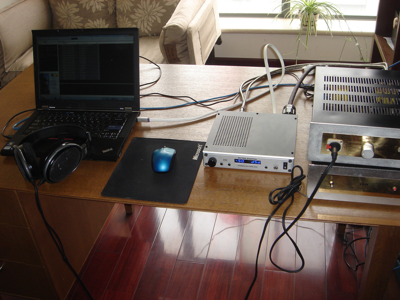

我没有啥高端器材和线材,避震也没有。电脑:THINKPAD T410I,WIN7 32位系统;耳房:EL91版8PR推HD650,RCA信号线:QED Reference;电源线,纳米金加古河头尾;USB线:d+ Class S 。
软件:CD音轨使用thinkspace开发的简听3.9.0版播放,SACD镜像使用FOOBAR2000 V1.1.12BETA5 + 最新支持DSD输出的一应插件。

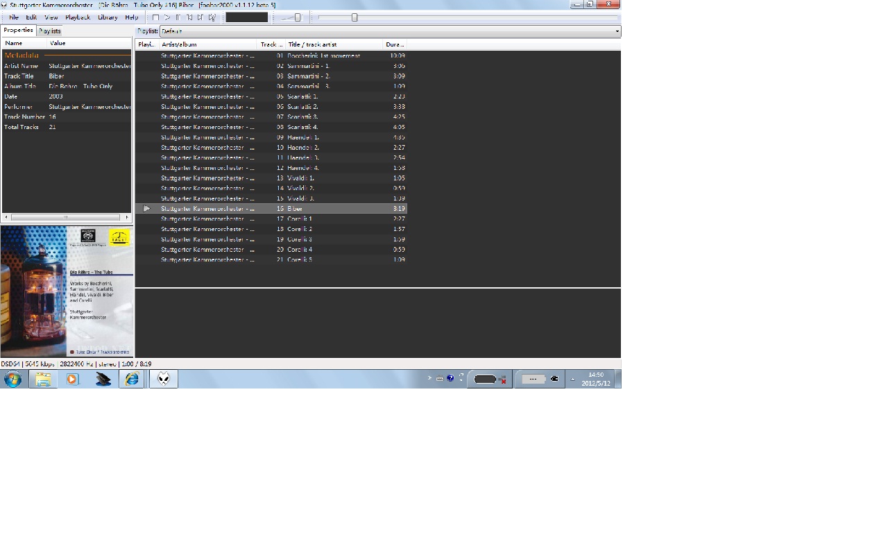

最新的FOOBAR2000以及最新的ASIO和DSD SACD插件已经支持DSD直出了,设置好以后用DSD直出时,192DSD会直接显示出DSD字样,表明是在192DAC里面在进行DSD解码,再看FOOBAR2000的频谱栏和上面的各频率的电平栏,没有任何显示,而选择PCM输出时,频谱栏和频率栏都有显示数据。
我个人是这样理解的---这个表明FOOBAR此时只是把DSD讯号直接输出给DAC,电脑和播放软件自身未对音频流做处理,解析。这样能很好地避免USB传输音频信号时的各种干扰和瓶颈。不知是否正确。

见到了苏州生产的电容,看来电容价廉物美好多牌子在用。
