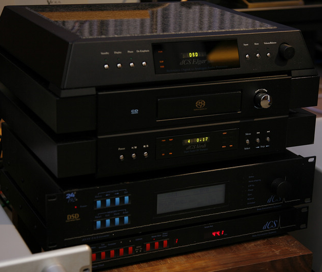

有一款PLUS是没有1394的,看这个图片DCS双线可以支持DSD啊?ELGAR PLUS的1394灯没有亮起?摘一段网文:
    "972  DSD 是一部功能强大的机器,它负责将所有输入的信号(CD的 PCM,电脑的数码流信号 (24/192,24/96))转化为SACD 格式的 DSD 数码流,并且通过专业的 双AES 接口将信号 传送到 Elgar  Plus ”

原帖由 ljj1111 于 2012-5-21 16:50 发表 有一款PLUS是没有1394的,看这个图片DCS双线可以支持DSD啊?ELGAR PLUS的1394灯没有亮起?摘一段网文:    "972  DSD 是一部功能强大的机器,它负责将所有输入的信号(CD的 PCM,电脑的数码流信号 (24/192,24/96) ...
dCs双线只支持192k 不支持DSD DSD只有1394线连接支持是dCs自家技术 要完美播放PLUS除了自家升频转盘外还是加一个1394升频器最好

dcs Scarlatti 4件,真羡慕,那不带1394的elgar PLUS就不能解码DSD了?Purcell也有不带1394的啊?附图上面是不带1394的elgar PLUS,下面是不带1394的Purcell。
[ 本帖最后由 ljj1111 于 2012-5-22 17:30 编辑 ]

是的 不带1394只能升频到24/192 不能传输DSD信号 DSD信号只能通过1394线传输
