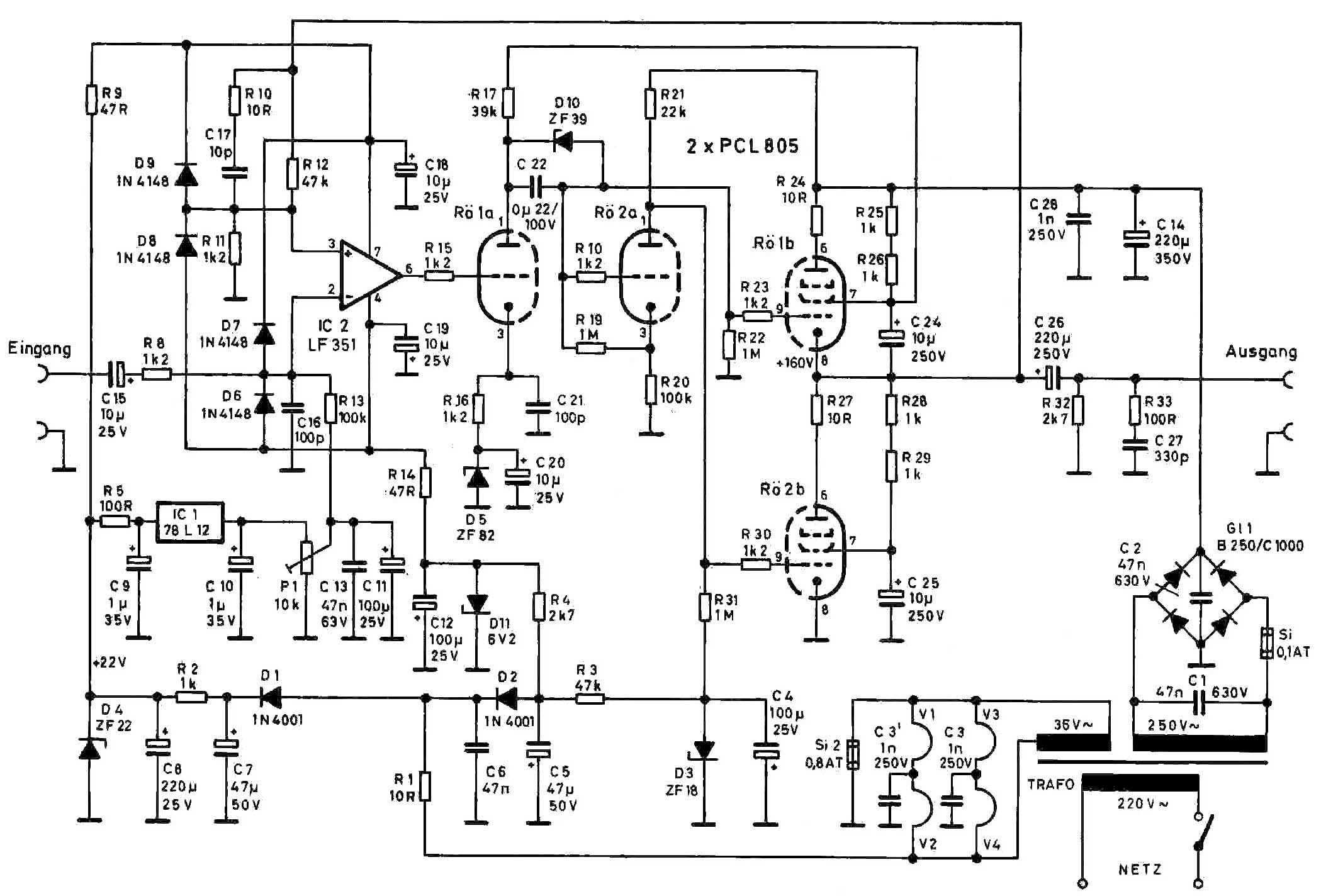

 楼主| 发表于 2012-5-17 18:43:14 | 显示全部楼层
电路图(共参考):D

1305
2011-4-13
发表于 2012-5-17 21:53:29 | 显示全部楼层
豚大。。今天下午我的机器通电  灯丝没亮
一个声道的r17烧毁  不知道是什么原因

 楼主| 发表于 2012-5-18 04:55:56 | 显示全部楼层
原帖由 sd206a 于 2012-5-17 21:53 发表
豚大。。今天下午我的机器通电  灯丝没亮
一个声道的r17烧毁  不知道是什么原因
哈哈~
可开张了来了位“客户”!
谢谢~
从现像看可能电路有联接错误。。。
请仔细的检查电路的元件焊接和元件的极性等。。。
在断电的情况下查下灯丝回路是否有误。。。
确认无误时把管子插上高压挑掉不接通电调试。。。
OK后再接高压。。。
力争做出最不好的耳放...
1305
2011-4-13
发表于 2012-5-18 07:52:45 | 显示全部楼层
原帖由 zke 于 2012-5-18 04:55 发表
哈哈~
可开张了来了位“客户”!
谢谢~
从现像看可能电路有联接错误。。。
确认无误时把管子插上 ...
我检查了一下也没问题  不上高压测量运放脚的电压也正常
是不是管脚接错了?

219
6642
78
78
2003-12-23
 楼主| 发表于 2012-5-18 08:06:10 | 显示全部楼层
原帖由 sd206a 于 2012-5-18 07:52 发表
是不是管脚接错了?
上个OP的管脚电压值...
接对了为啥灯丝不亮?
另~
你查下烧电阻的那路39V稳压管是不是坏了或焊反了...
力争做出最不好的耳放...

2003-12-23
 楼主| 发表于 2012-5-18 08:15:37 | 显示全部楼层
是不是管脚接错了?
查下那圈黑的点应是接地的(空点)...
力争做出最不好的耳放...
