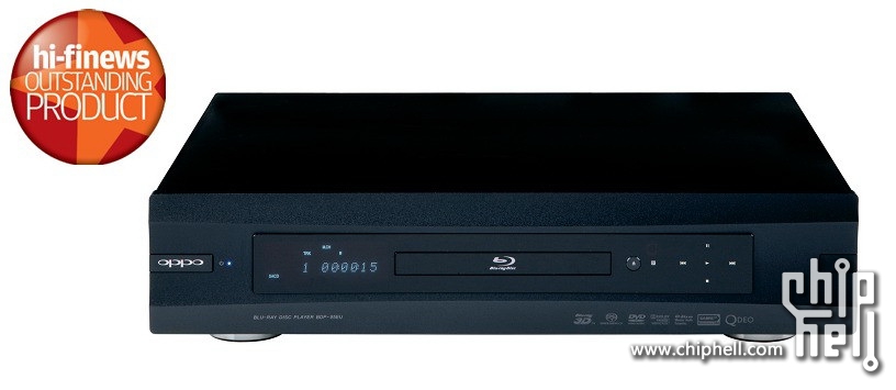

近期,OPPO BDP-95EU很荣幸地出现在英国《HiFi News & Record Review》2012年5月号的评测中,并获得了“杰出产品”的评价。此刊创办于1956年,比立体声实现商用还要早两年,是世界上历史最悠久、最具名望的HiFi与音乐杂志,名副其实的业界元老。
多功能蓝光播放机OPPO BDP-95EU (£899)
      整个行业似乎有一半都对OPPO的标杆级多功能碟机进行了改装升级,采用优化的电源和高端DAC。而此次探讨的这款产品,面板上分明标着OPPO自己的品牌。

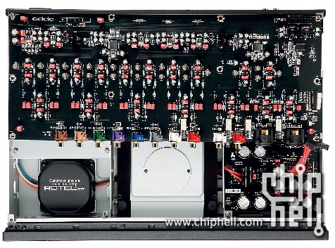

2012-5-30 14:31 上传
下载附件 (195.92 KB)
      上图:图中所示的OPPO的主板已被翻转过来,可以看到为八个单端输出和一个平衡音频输出提供信号的两枚32位8声道ESS Sabre DAC。请注意Rotel变压器。
Sabre评价
      藏在OPPO主音频板下面的就是它参加发烧性能之战的秘密设备——一对来自ESS的ES9018S 8声道DAC。这对“Sabre参考级”DAC同时支持立体声和多声道,其I2S输入能够支持32bit,以及LPCM和DSD音频数据。它的“Hyperstream”架构带来了我们测过的最低失真——与dCS RingDAC不分上下[参见实验报告]——但是除了Audiolab最新的CD机之外,这一技术一般只出现在高端播放机上,其中包括Moon和Chapter Audio的机型。OPPO使用了两枚这种极佳的芯片,一枚用于驱动7.1声道立体声RCA输出,另一枚配置在双差分模式之中,通过它的平衡XLR立体声输出可以实现更低的噪音和失真。如果让OPPO来评判Cambridge Audio和Primare这两款基于其93平台的改进产品,这款BDP-95EU正是其最铿锵有力的回答。

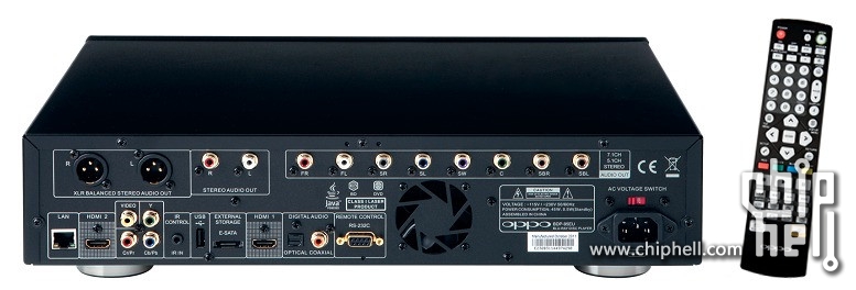

      后面板则别具风貌。每个端口都十分坚固、用意明显。模拟输出端口之间留出较大空间,表明即便使用粗短的RCA插头也无需担忧空间不足。网络、USB和eSATA端口均为原OPPO主板的一部分,而双HDMI输出带来了灵活的系统连接方式。需要注意的是,主要的Marvell Qdeo视频芯片只用于HDMI 1, HDMI 2进行的是标准的芯片外视频处理。与Primare和Cambridge的两款机型不同,OPPO的后面板还带有一只散热风扇。它不常打开,但播放机使用几个小时之后,它就会开始呼呼飞转。噪音并不大,但也不可能完全寂静,在曲目间隙能够听见。整台机器感觉相当沉稳坚实,给人留下物有所值的印象。

2012-5-30 14:31 上传
下载附件 (110.58 KB)
      上图:从左到右的端口——以太网,HDMI 2,分量/复合视频、USB和eSATA,HDMI 2,光纤/同轴数字音频输出,(上方)7.1声道RCA、立体声RCA、平衡XLR模拟音频输出。

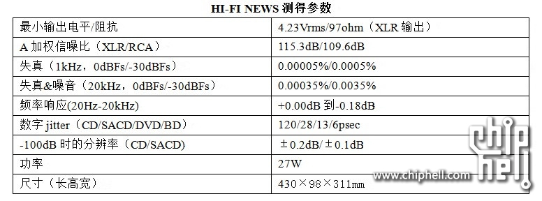

实验报告

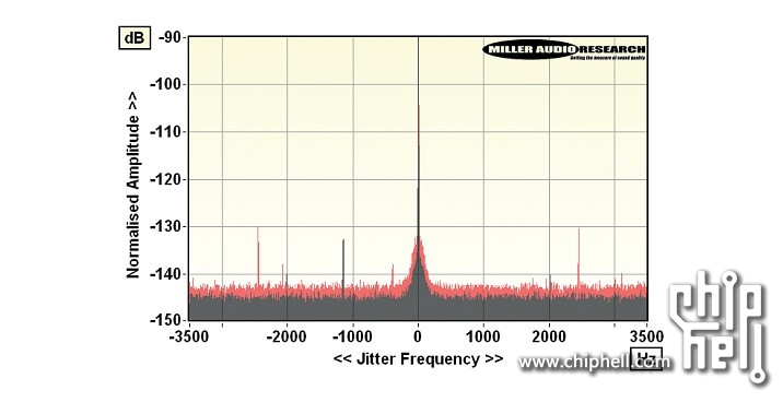

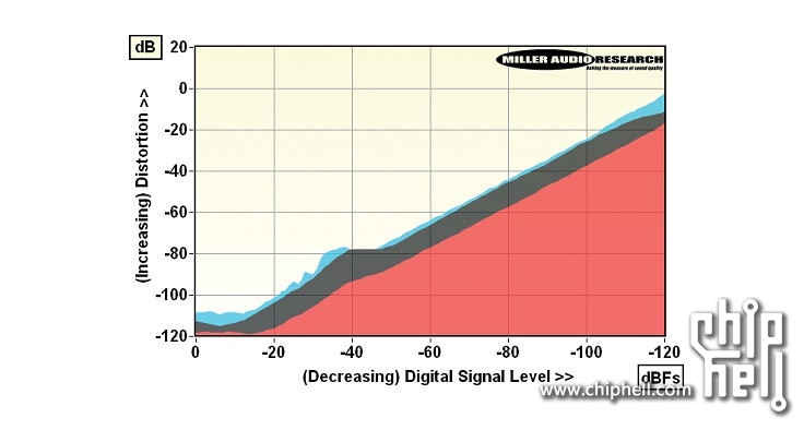

      此前我们已经测过Cambridge 751BD [HFN 11年8月号]和Primare BD32 [HFN 12年2月号],两者都架构于OPPO 93平台的基础之上,而不是这里探讨的带32位Sabre DAC、特别设计的输出电路和Rotel电源的95。简言之,BDP-95EU的技术性能堪称典范——跟任何价位相比都是当前最先进的水准。最大输出电平为4.2V/2.1V,A加权信噪比为115dB/110dB(平衡XLR/单端RCA),在低音和中音部分,SACD、24bit DVD/BD和24bit数字内容的失真极其微小,仅为0.00005%,16bit CD则上升到0.00009%,而在高频部分(20kHz以上),各种信源的失真都上升到0.0003%[参见下图1]。SACD不会被降低取样转成LPCM,频率响应达到-0.3dB/20kHz、-3.4dB/50kHz和-23dB/100kHz。播放SACD时±2.45kHz的jitter仅为28psec[图2红色频谱]。
      44.1kHz/48kHz CD/DVD的响应达到-0.2dB/20kHz,96kHz DVD/BD达到-0.3dB/40kHz,192kHz DVD-A达到-0.5dB/80kHz。低电平下解析度表现良好,24bit LPCM信源在100dB的动态范围下保真度可达到±0.1dB,SACD在110dB的动态范围下保真度可达到±0.1dB,而在120dB的动态范围下保真度为-0.5dB。96kHz媒体文件jitter尚且不到10psec,48kHz媒体文件jitter不到15psec——让人震惊的数据[参见下图2]。
2012-5-30 14:32 上传
下载附件 (78.82 KB)
      上图:120dB动态范围下数字信号电平与失真的变化关系。24bit BD/DVD(1kHz,红)与16bit CD(1kHz,黑;20kHz,蓝)。
2012-5-30 14:33 上传
下载附件 (77.88 KB)
      上图:24bit BD/DVD(黑)与SACD(红)通过XLR输出时高解析度的jitter对比。
