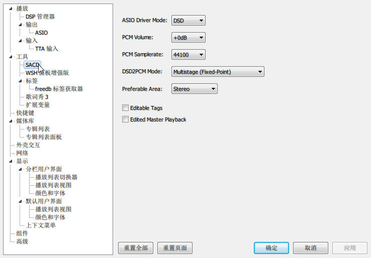

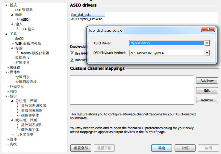

楼主: 信噪比
[解码器] 共享一下MYTEK192的DSD输出设置。

按操作一步步来,WIN7 64系统都重装过了,到现在还没搞定DSD播放,foobar2000频谱无显示,JRIVER音量也锁定,应该是输出DSD流了,但MYTEK始终只显示176.4,苦。我是用1394连接,固件版本显示是1.6.1,似乎大家都是1.6.0.

帮看下,JRIVER184版本,固件1.6.1,1394驱动3.5.6.

这是FOOBAR1.1.13版本,ASIO2.1.2、SACD0.5.10,都是最新版。

试了下USB2连接,居然可以显示DSD!难道固件1.6.1下对1394的兼容性反而不行?
