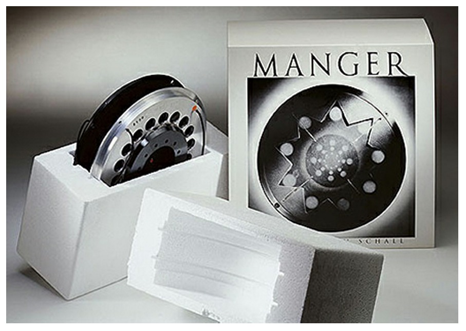

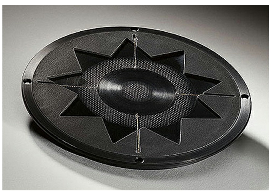

  关于Manger Sound Transducer单体      近30年系统研究、测试、研究,直到理想的自然共振无辐射原则成为声学现实。这不仅造就了一款市场上最优雅的扬声器,而且还被认为是杰出的精密机械。Manger       Sound Transducer单体合乎逻辑的回避了传统的扬声器原理,避免了传统单元活塞运动造成的相互过度错误。
  上图是一个典型的3路扬声器。很明显,我们看到了高音,中端和低音喇叭的时间和瞬态位移误差。      相反,Manger Sound       Transducer依靠的原则,弯曲波,这从该中心的一盘状振膜,前往外,像海浪后石扔进 了水中。这个坚固的金属薄振膜由中心向外在平比例增大,非常类似人耳的基膜。高频在中心振膜,长波(低频)同心达到边缘的星型阻尼器,他们在那里被吸收,这样就没有来自边缘的反射。
傲游截图20120602135115.jpg 傲游截图20120602135129.jpg 傲游截图20120602135143.jpg 傲游截图20120602135156.jpg
  Manger Sound  Transducer在其表面控制从80Hz至35KHz的完整频率范围,并在同一时间接近理想的点声源。因此可以避免常规分成几种方式(高音,中端和低音)不同的频率范围。

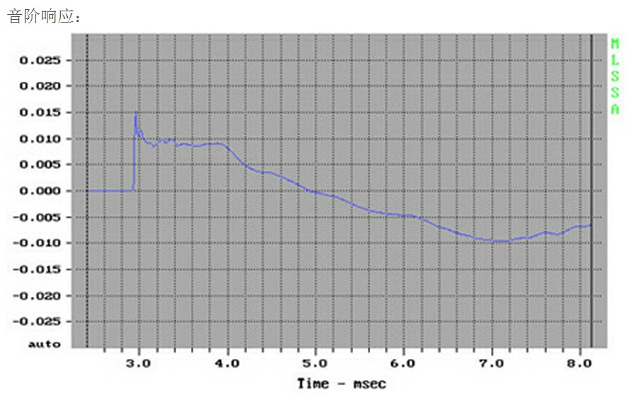

音阶响应:

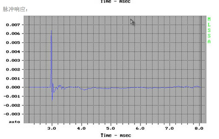

脉冲响应:

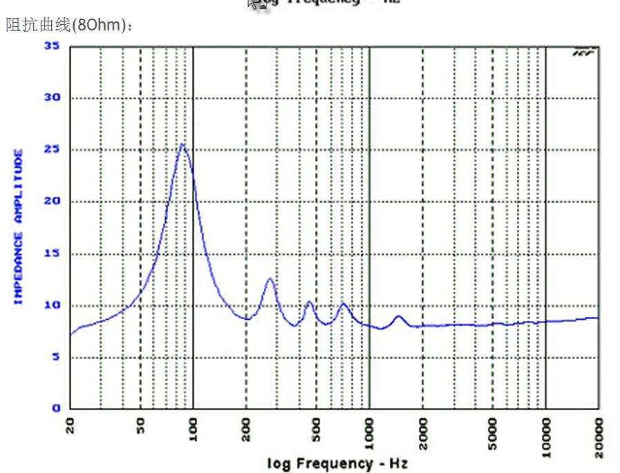

阻抗曲线(8Ohm):
