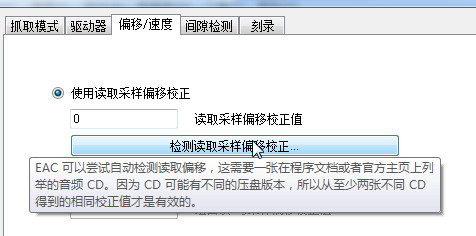

新买了个先锋DVR-220VXL DVD刻录,EAC“检测读取特性”得不到这个型号的读取偏移数据。
想放张正版CD“检测读取采样偏移校正”,但总是提示“在偏移数据库中未找到该CD”。
求教高人,不知该放什么CD,或者哪里能够得到eac偏移数据库中的CD目录?

eac里面有个提示:
但就是找不到“程序文本或官方主页上列举的音频CD ”在哪里!

发表于 2012-6-19 00:38:03 | 显示全部楼层
1.0 beta3 安裝後會, ACCURATERIP會自動偵測OFFSET值...

发表于 2012-6-19 00:43:37 | 显示全部楼层
還有這個
Offset/Speed頁
請至http://www.exactaudiocopy.de/eac3.html 下方的 List of Included Reference CDs
請準備列於以上網頁內的任何一張音樂CD
將準備好的CD放入目前選擇的光碟機或燒錄機,按下"Detect read sample offset correction..."等程式測試完畢後請按下"Apply"
附註:
*此步驟將會自動偵測正確的read sample offset correction,如果您符合名單的CD是台壓版本請不要改變offset數值,因為數值不準
*台壓版也是有辦法得到正確數值,找五張名單內的CD,每張測試出來的數值都一樣那就是正確的
如果你找不到任何一張列於名單內的CD,請隨便拿一張音樂CD放入目前所選的光碟機或燒錄機...
附註:
*測試光碟機或燒錄機是否支援"Overread into Lead-In and Lead-Out"
沒有名單上的CD也沒關係,去唱片行買,去跟朋友借...等(別扁我阿@@")
或是到以下網站查詢
http://www.ping.be/satcp/eacoffsets01.htm#-
http://homepage2.nifty.com/yss/exactaudiocopy.htm
假如還是沒辦法搞定...read sample offset correction...
那還有一個方法,那就是改用燒錄機抓取音軌,並設定"combined read/write sample offset correction"
回主畫面改選燒錄機
EAC -> Drive Options
Writer頁
放入一張空片到燒錄機內,按下"Detect Write Features..."等程式測試完畢後請按下Apply
按下"Create offset Test CD"(注意空片將會被燒錄成offset測試CD)
燒錄完成後回到剛剛的Offset/Speed頁
按下"Detect read sample offset correction..."等程式測試完畢後,記下Sample offset值按下Ok
將剛剛的Sample offset值填入"Use combined read/write sample offset correction"內
附註:
*如果你搞定了read sample offset correction,一樣要照做以上步驟
請查閱光碟機或燒錄機的說明書,此裝置是否支援Read CD-Text
支援的話請將"CD-Text Read capable drive"打勾
GAP Detection頁
"Gap/Index retrival method"通常是不需要變更的
如果你的光碟機或是燒錄機,每次按F4偵測GAP出來的數值皆不同,那就需要變更
三種都試試看,哪一種每次測出的GAP皆相同就用哪個
Writer頁
將剛剛的"Use combined read/write sample offset correction"數值減去"Use read sample offset correction"的數值
將相減的差填入"Write samples offset"內
按下"確定"
重要附註:
***使用"Use combined read/write sample offset correction"時就不需要輸入"Write samples offset"
此方式適合用EAC製作映像檔,交給其他燒錄軟體燒錄
此方式只適合一台燒錄機的系統,或是多台燒錄機,但讀取與燒錄須為同一台燒錄機
***使用"Use read sample offset correction"需要輸入"Write samples offset"
此方式只能使用EAC內建燒錄功能
此方式適合多台機器混用,例如:A讀B燒
