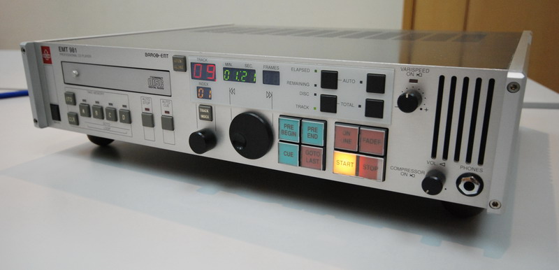

近日朋友拿了一台EMT981过来维修.
照相技术超差,引用网上图片。
照相技术超差,引用网上图片。
  因为照相技术差,本图片引于网上
故障表现:
  1   一个声道有噪声.
  2 光头读碟经常会出现噪声.

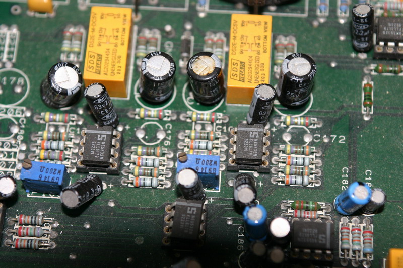

  打开机壳发现有多处电解有点漏液的表现.拆卸下来检测容量基本都是下降了一半左右,D值与Q值都与新电容相差甚远.估计音频的噪声有可能是电容漏电的原因.而且在检测中发现5V的稳压己经是问题了.5V输出电压经常在4.5-5.5V左右波动,估计是稳压IC出现问题.因为机器年份久远,所以征得机主同意对此机进行大手术.更换稳压IC后电压恢复正常
漏液的电容。
漏液的电容。
维修机上漏液的电容图片
    换电容过程就不现重复了.当换好电容时一个声道的噪声问题己解决掉了.从此证明机器的噪声是电容失效引起的.
   换电容后接上系统发现左右声道有点不平衡,据机主说是当时手多调过后面的增益电位器.解决方式只能用示波器 电压表与非离谱的专用测试碟放1K 0DB的正弦波测试信号按照EM981的技术文档来调回原增益.
  全部搞定后再回看光头噪声问题,用激光功率表量激光头功率尚属于正常的范围内,那么引起的噪声问题只能是电路与机械的原故了,但测RF眼图时也没发现什么问题,按经验应是光头的机械部分了.经拆卸下来检测发现是摆臂部分有污垢清理后加专用油后故障解决.
