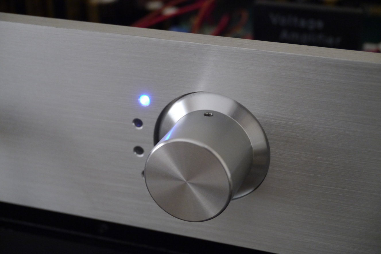

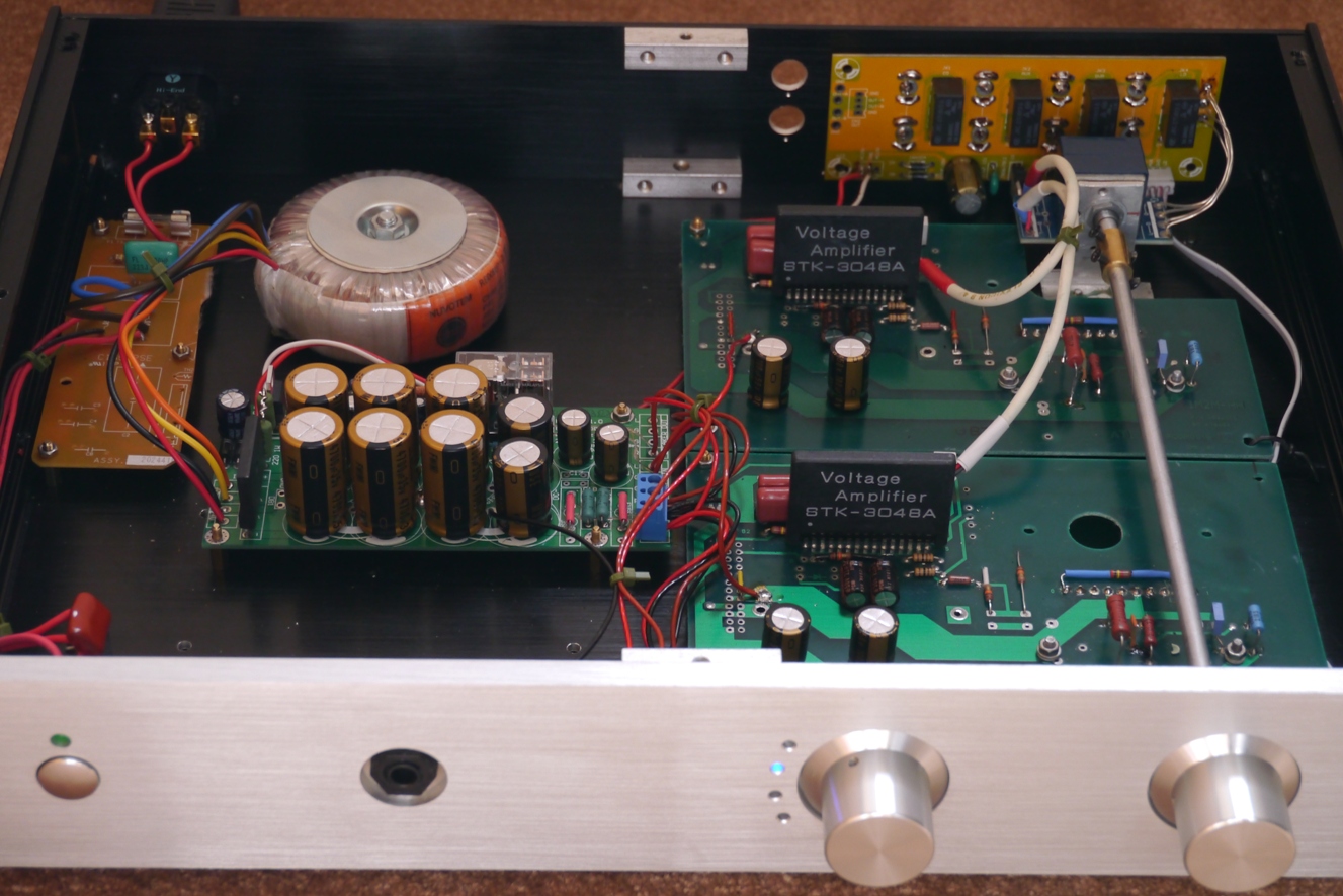

概况描述:纯直流、纯甲类,无大环路负反馈放大,全铝机壳,并利用机壳散热,尽管如此,机壳在长久工作时是有点烫手的(真正纯甲类的证据)。合理的信号流程,最短的距离以减少信号的失真和引入感染,静态听不到任何本底噪音,推大部分耳机把音量开到最大也听不到噪音。四路信号输入,方便比较不同的音源和信号线。本耳放元器件的选用都是采用多次比较后认为性能最优、价格最合理的产品,例如,Hi-end级的电源尾插、功率达50瓦的Talema环牛、CMC紫铜RCA输入插座、APLS蓝壳电位器、瑞士NeutriK镀金耳机插座、日本你吃糠顶级KZ系列电解电容、飞利浦银膜电容、8N无氧铜线、单晶纯银线等。焊锡采用了高价的WBT含银焊锡,声音比我原先常用的日本goot普通焊锡更透明、平衡而工整。本耳放的声音由于使用了很多的镀金含银元器件,所以是属于金银(晶莹)剔透、精致柔和类型,播人声能强烈感受歌手的气息和每个歌手特有的唱功韵味,播小提琴和钢琴特别迷人,小提琴的声音很逼真柔美,不像有些耳放小提琴的声音像电子琴,钢琴声音如水晶般晶莹剔透,泛音非常丰富,余音缭绕,非常养耳。
[ 本帖最后由 wzchen 于 2012-7-11 16:23 编辑 ]
全貌
全貌
输入选择
输入选择

老陈啊。。。为啥要用整流桥?几个得律风根的整流管也不贵吧。。。
另外用功放ic做耳放,这稳压。。。。。。
AD:透明而快速的鸡线

原帖由 sd206a 于 2012-7-11 01:13 发表
因为是利用现成的电源和耳机保护印板。不过,电源桥选用的是大电流的进口货,实际听感也不错,没有某些大功率桥的粗糙和毛刺感。厚膜块的工作电压很宽正负25-50伏,所以不需要稳压,另外,根据我的经验,不经过稳压的电源,声音更加纯净透明(多个香炉多个鬼)。采用运放电路的耳放用稳压电源是出于无奈,因为运放的工作电压最高只有正负15-18伏。

原帖由 wzchen 于 2012-7-11 01:48 发表
因为是利用现成的电源和耳机保护印板。不过,电源桥选用的是大电流的进口货,实际听感也不错,没有某些大功率桥的粗糙和毛刺感。厚膜块的工作电压很宽正负25-50伏,所以不需要稳压,另外,根据我的经验,不经过稳压的 ...
哦 我没有做过。。。有多余的印板没?我想买一套玩玩。。。

原帖由 sd206a 于 2012-7-11 10:03 发表
电源保护印板和耳放印板淘宝都有,特别是电源保护印板及成品板淘宝上有不同的类型,自己可以按要求选购。
