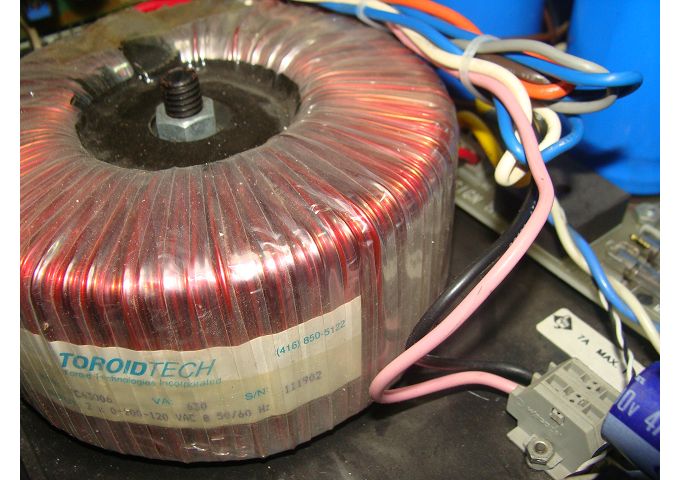

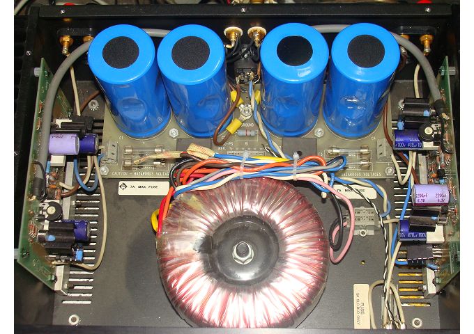

630va?

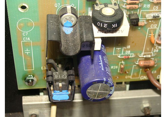

此机的故障比较简单。这是120V的机器,改为220V后,40分钟左右烧掉了一个声道的6只场效应管。顾客送修,换管,40分钟再次烧管。
前几天拿到这里请我帮忙维修。
我拆下所换的管,表示惊讶!大家看图吧。
你们说哪个是真的?

左真~

都是假的

 楼主| 发表于 2012-7-16 13:47:03 | 显示全部楼层
右边是真。也就是以前的管子比较假。
修理过程很简单。
除了输出管,其他正常。换上正品管,开机测试正常,温度5分钟上来。
此款机的工作电压比较高正负69V,检修时要小心点,功放也无保护,尽量用一般性音箱试机。
因客户没把原配前级带过来,我用ERIKA做前级试听,音质有点《FM》味。整个声场密度很高,解析力也到位,
中频饱满。这应该跟功放的场效应管、电路结构、高压电源等有直接关系吧。

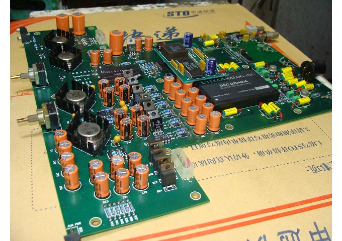

下次发比较特殊的两款解码器吧(USA)。

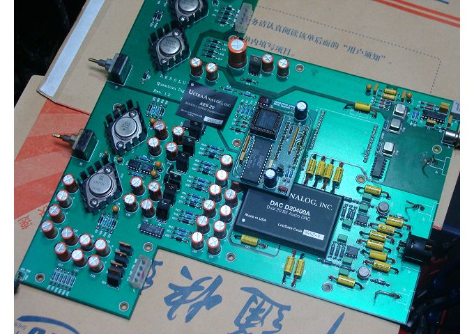

先发电路板图。
这款机修的过程很复杂。

发表于 2012-7-17 04:03:12 | 显示全部楼层
ua d20400a啊,当年不少名鸡用。其实盒子里面是一片oki定制的芯片,两片bb dac7541 12位dac加几个运放。但是声音在当时确实很不错。
这机器是resolution quantum吧,当年resolution的顶班,和celsium转盘是一套。

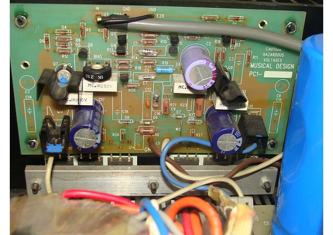

原帖由 玩家耳放 于 2012-7-12 18:14 发表
再贴图
小信号输入管是什么型号?
谢谢

 楼主| 发表于 2012-7-17 16:05:05 | 显示全部楼层
回复 13# 的帖子
2N系列5401
