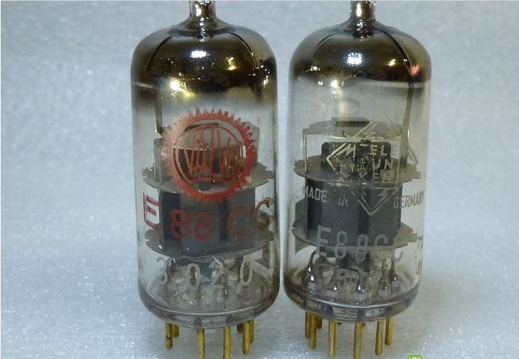

请问一只是7L5.三角0B,一只是7L4.三角0A,也就是说都是飞利浦工厂出的,只是差了一个月份,但两个管子确是印的不同的商标,一个富豪的,一个德根的,这样一对管配成对声音会有差异吗?不知道会有什么影响

啥型号的管子啊?

飞利浦D环E88CC

那些厂家互相代工是很普遍的现象,所以古董管实在是让人头疼.德根后期的管子很多是飞利浦代工的,你看看德根的那只管子下面有没有菱形符号,没有的话就是飞利浦代工的.

看结构 两个管子结构是否一样?

什么屏?什么环?胆的形状是否完全一样?

都是D环的,看结构貌似是一样的

可以听

居然都是金脚十字顶

可以听。但是如果还没买,就别买。

还没买,那还是放弃吧,只是价格确实很便宜,估计就是这个原因

两个半残管,买啥啊。。别买了。

就算是印的字完全一样也要配对测试。
电子管的线路负反馈都很小,所以管子本身的特性直接影响效果。
