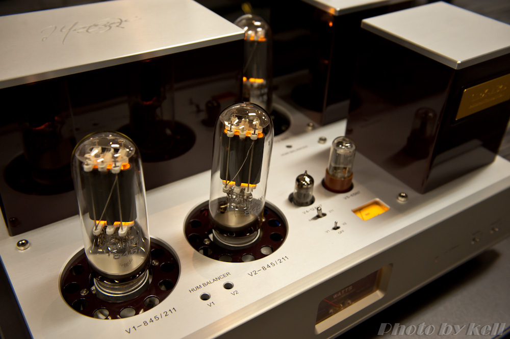

发表于 2012-7-29 07:43:55 | 显示全部楼层
原帖由 actuary616 于 2012-7-28 15:44 发表
30瓦可能困难,做到27瓦左右就很好了。确实,如果可着边界做的话,管子的可靠性和使用寿命是个大问题。但是,如果只有20W的话,那么就不在845理想的线性区域内工作,效果也不会理想。如果把供电部分年做好,功率 ...
是的、
目前比较成型的845单端、并联单端、有几款机型存世。
就845并联单端来说、本人比较推崇Triode 845分体并联单端,推动级管子是一只845、强放级管子是2只845并联,电源分别独立供电(860V、960V),标称输出功率A级50瓦,这个比较保守,厂家说实际测试时有65瓦左右的A级输出。
616兄、有机会不妨一听。
