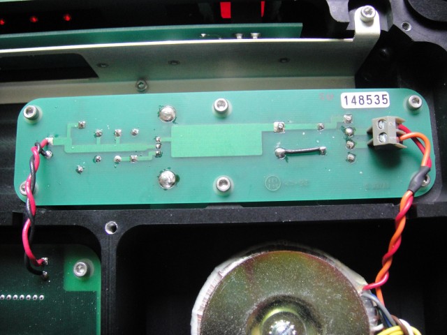

前久请求本坛‘熊大’帮着在广州当面交易了一台WADIA 10,当时就拆开检查过,说没修过,所以比较放心,回家声音正常,也就没有拆开看,直到昨天闲来无事打开一看,觉得是修过的,质问卖家,竟然说无修无摩,要求鉴定,所以开此一贴,有劳各位鉴定一下,多谢!

看焊锡点像修过的

看上去像补焊过  也不排除修过的可能

看樣子橋式整流子可能有換過~銅箔看起來不像是燒斷過
所以不確定為什麼要用跳線
另外環牛有人知道原廠的規格嗎?

这个不能证明是不是修过,只要找到一台同样的机器看看工艺是不是就这样。
hifi的产品量本来就小,小众产品,不排除生产的时候就是手工焊接一些小的部件。
apogee minidac里面还有飞线呢。
不过第一张图横跨的飞线有点奇怪。但是那个绝对不是原来的铜箔断了
同箔断了或者掉了不是这样的,有明显的痕迹。
因为线路板是先上铜箔,然后在上防腐的绿色漆。

比较简单的办法,楼主再找找机器上面其他地方的小板子,看看焊接工艺就知道了

当时卖家拿着过来,拆开来看了,没有发现修摩的痕迹,对电路还是不太熟悉啊

还是无法确定,请热心烧友一起帮忙求WADIA 10内部图,先在此谢过

只有一个焊点像是补过,周围的焊点都不是那样,应该不是换过器件,否则至少应该有两个脚的焊点被动过。估计大概是原厂质检发现有虚焊,补焊过一下吧

这个很难说了、原厂也可能、后来补修也有可能。
只要没有被磨过即可。

这个很正常的属于厂家搞的。因为那条线己证明是厂家自己整的。而且松香这种东西如果卖家要骗你的用酒精处理下你就看不出了。

最后一张图第二个焊点肯定是补焊的,至于是厂家还是个人维修无法确认。
从其他焊点来看,是采用先焊接然后再剪器件引脚的办法,而第二个焊点明显是剪完了再焊。
如果能找到同样机器的内部图是最好的证明,或者楼主再看看其他小板子上面的焊接工艺
