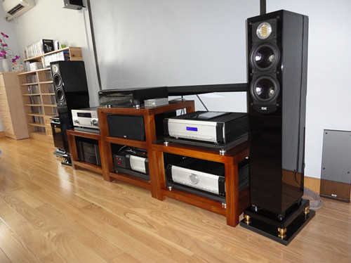

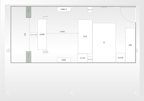

拟定将系统从长边调整到短边,第一、可以拉开主箱和后墙的距离(目前由于走道原因只能距离后墙35CM),第二、有足够的投影距离到100寸(目前只有2.9M所以只能投到80寸),附上自己设计的调整平面图,请教各位高手这样的摆放比例是否可行?我有几点担心的问题如下:
1. 因为调整后系统背面正好是阳台,塑钢玻璃窗会有致命的影响吗?拉上厚窗帘是否可以弥补?
2. 由于宽度不够,所以将低音炮放置音响柜背后这样是否可行?
3. 两个主箱背后的阴角是否必须处理?有什么简单的方法吗?
目前的摆放图片
拟定摆放的图片

发表于 2012-7-27 00:06:06 | 显示全部楼层
后面玻璃,声音密度,实体感和音场损失不小的。我就是实例,多番调整也只是弥补一些而已。

发表于 2012-7-27 11:33:09 | 显示全部楼层
箱子后面千万不要玻璃墙面,我试过,声音悲剧。

发表于 2012-7-27 14:54:27 | 显示全部楼层
所以偶短边阳台门那里放了个单人沙发,好不少

发表于 2012-7-29 14:13:30 | 显示全部楼层
标题
背墙玻璃不一定是坏事  可以增加高频反射  听感上就是声音更亮 更活跃 如不喜欢 拉厚窗帘后可以吸收 还是摆短边好

 楼主| 发表于 2012-7-31 11:03:14 | 显示全部楼层
继续提问,如果保留放在场边的话在音箱背后放些扩散板是否对低频的改善有益?

发表于 2012-7-31 11:31:29 | 显示全部楼层
房间比较长。但是短边声音肯定会比长边好一些。摆位的时候一只一只摆,再对称来搞就对啦。
