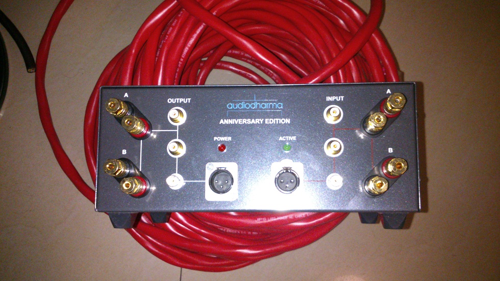

昨天收到了smilence兄从美国寄回来的蛤蟆顶配版煲线器。
说明书是E文的。 看了几遍, 心里还是不确定能否正确使用。
所以请教一下大师们。看我理解的对不对。
有两种模式, 一种是NORMAL, 一种是SPECIAL模式。
NORMAL 模式下的使用方法:
1:一对喇叭线, 分别是  “左上A ” 到 “左下B" 接一根, ”右上A"到 “右下B"接一根。
2:如果只是一根喇叭线, 那么就是 ”左上A“ 到 ”右下B"
3:如果是 电源线,  ”左上A“ 接插头适配器, “右下B"接 IEC 适配器。
4:信号线从左到右正常接。
5: 需要说明的是, NORMAL方式下, 电源线和喇叭线不能同时煲。
SPECIAL 模式下的使用方法
1:一对喇叭线, 分别是  “左上A ” 到 “左下B" 接一根, ”右上A"到 “右下B"接一根。这个是和NORMAL模式一样的接法
2:说明书没写一根喇叭线如何在SPECIAL 模式下煲
3:如果是 电源线,  ”左下B“ 接插头适配器, “右上A"接 IEC 适配器。
4:信号线从左到右正常接, 和NORMAL 方式下一样。
在SPECIAL 模式下, 这样电源线和喇叭线就可以一起煲了。 NORMAL 方式下电源线和喇叭线不能一起煲。
需要说明的是:
信号线 无论在NORMAL 方式下, 还是SPECIAL 模式下,都可以和其他线一起煲。
以上是我的理解, 不知道对不对, 请大师赐教。
另外有个疑问: 在SPECIAL 模式下, 能不能同时接2根喇叭线, 而且同时接电源线一起煲?

SPECIAL模式是同时煲喇叭线和电源线。google翻译的官网说明书:
  • 始终 在通风良好的地方使用。电缆电磁炉™机箱顶部的扬声器电缆和电力电缆断裂时可以得到温暖。为安全起见,千万不要将电缆上的地毯电磁炉™,或任何其他可燃物质,在操作设备时。
  • 总是 关闭电缆的电磁炉™时,删除和/或安装电缆。
  • 使用电缆电磁炉™提供的开关电源。
连接
  • 连接器(BNC,RCA的XLR)总是从左侧(输出)连接到正确的(输入)。
  • 扬声器电缆(对立体声)连接接线柱顶端(放大器年底)的底部B的结合后(扬声器月底)。留下了左乙右A到右B.
  • 附带的适配器,电源线,从右下角B的结合后(符合IEC适配器)的顶部留下一个接线柱(墙上插头适配器​​)连接。
  • 单中心声道扬声器电缆连接从右下角B的结合后(输入端)的顶部留下一个接线柱(输出端)。
  • 在相同的方式作为对立体声连接线双向扬声器电缆,但需要交替相同的高音线和低音线突破的时期(如低音扬声器的高音喇叭引线和X小时X小时导致)。
  • 如果你不使用自定义的audiodharma扬声器电缆适配器盒,C arefully涵盖电工胶带悬空引线,以避免潜在的短路会损坏电磁炉电路
评论
  • 红色LED,“开”时,表示装置电源。绿色LED,当“上”,表示电流流通过连接电缆(S)
  • 此LED,除了显示连接时的接触, 也可以作为连续性测试的每一个人连接的电缆。
  • 许多单位将经历一个绿色闪烁的LED由于扩展频率扫描电路供电的性质。这是正常的。许多单位还生产循环的“唧唧”的声音(扬声器和/或电源线负载下)。这也是正常的。
  • 请注意,这是可能的“过头”你的电缆。这不会损害电缆,但他们将需要更多的时间“定居”,并达到最佳的性能。在音乐系统
弥合开关操作(为audiodharma电缆电磁炉™ro版本2.5,3.0,和周年纪念版)
  • 电缆电磁炉™在所有情况下,应关闭时,安装或更换空调的电缆。
  • 应始终在下降,或“正常”的位置,当空调电缆,除非你想打破在电源线和扬声器线同时桥接开关。
  • 要做到这一点,在“正常”的操作(请参阅初步的操作说明),这是同样的方式安装的扬声器电缆:
  • 然而,突破,在适配器的电源线必须安装正是如此,完成空调电源线和扬声器线的同时:
  • 应插入到墙上的插头转接器(或个Schuko,或UK13)底部左的“B”接线柱,应纳入了IEC适配器插入右上角的“A”接线柱。
  • 上面安装电源线适配器和音箱布线后,到“特殊”的立场翻转桥接开关(位于后面板),打开电源开关“ON”操作电缆电磁炉™,并开始调节过程。
  • 注:互连总是可以调节扬声器的布线,和/或电源布线,桥接开关是否在“正常”或“特殊”的地位。

原帖由 d67351 于 2012-8-12 22:29 发表
鼠胸你好
按照说明书第一句话的意思
除非同时煲喇叭线和电源线是用special档 不然一律用normal档
所以应该不要去用special煲两根喇叭线
至于信号线 应该是没有问题 两档都可以煲

所谓special模式只不过是桥接模式,在需要同时褒电源线和喇叭线的情况下才用,主要是加大褒电源线和喇叭线那几组端子通过的电流, 不会影响信号线端子的电流。
