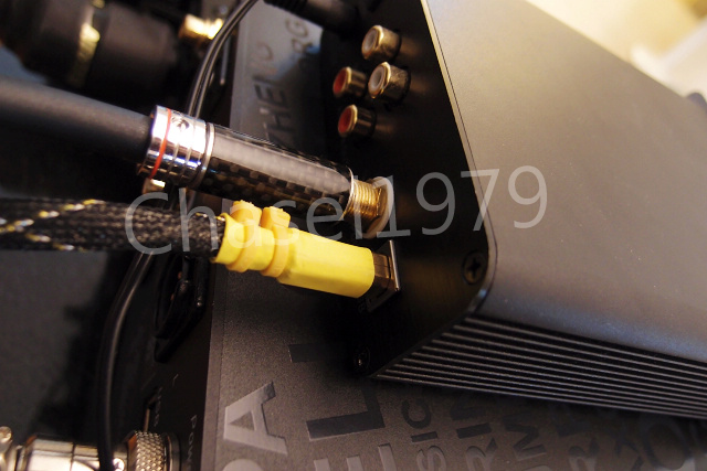

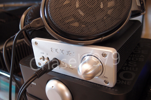

发表于 2012-9-17 22:42:58 | 显示全部楼层
樓上有對比測試過哪幾台的數字輸出嗎? 期待分享.
我自個測試是怎麼都比普通優化的電腦好不少。
接同軸吧~也差不多 , 看國外論壇是說也可以24/192 (Triode's EDO plugin)
我自個也測試過USB輸出和同軸輸出,差異很小。
可能線材影響音色的成分居多。
[ 本帖最后由 chasel1979 于 2012-9-17 22:46 编辑 ]
