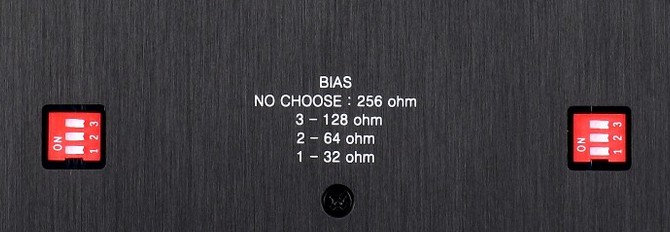

有图有真相
有图有真相
谷津HA-2的bias设置有4种模式:no choose = 256ohm
              3 = 128ohm
              2 =   64ohm
              1 =   32ohm
个人理解,实际操作中的选择多于以上4种:
(1)no choose = 256ohm
(2)单选3 = 128ohm
(3)单选2 =  64ohm
(4)单选1 =  32ohm
(5)双选3、2 = 192ohm
(6)双选3、1 = 160ohm
(7)双选2、1 =   96ohm
(8)三选3、2、1 = 224ohm
亦即 调整范围可以从32到256
不知各位在使用不同耳机的时候,会如何调整bias的设置
例如 比较经典的 T1  HD800 等

这个开关其实就是调偏流,最低档拨片有效。
个人认为64ohm最好,无论推什么耳机。

发表于 2012-9-25 22:25:42 | 显示全部楼层
谁告诉你可以双选、三选的?不可以的。一共就四种设置,被你搞成8种。。。。

发表于 2013-6-5 14:12:43 | 显示全部楼层
请问,如果多选了,对HA-2机器有不好的影响吗?

发表于 2013-6-5 16:00:25 | 显示全部楼层
这东西复选的话可能会烧机器的吧,自重。。。。

发表于 2013-6-5 16:38:09 | 显示全部楼层
ha2不知道,ha3的说明是严禁多选,否则可能损坏

发表于 2013-6-6 17:03:23 | 显示全部楼层
这还敢多选...
里面电阻若是并联的,那双选的话比其中任何一个电阻都要小。

发表于 2013-6-12 10:00:20 | 显示全部楼层
一直有点搞不清楚,开关推到哪边算选中?请教大家下
比如现在需要选 32欧,是把1对应的小开关推到on那边?其他的两个在2、3这边?
选64欧,就是把2对应的小开关推到on那边?其他两个在1、3这边?

发表于 2013-6-12 10:52:14 | 显示全部楼层
比如现在需要选 32欧,是把1对应的小开关推到on那边 ...
对的,两侧的都是一样的操作。
