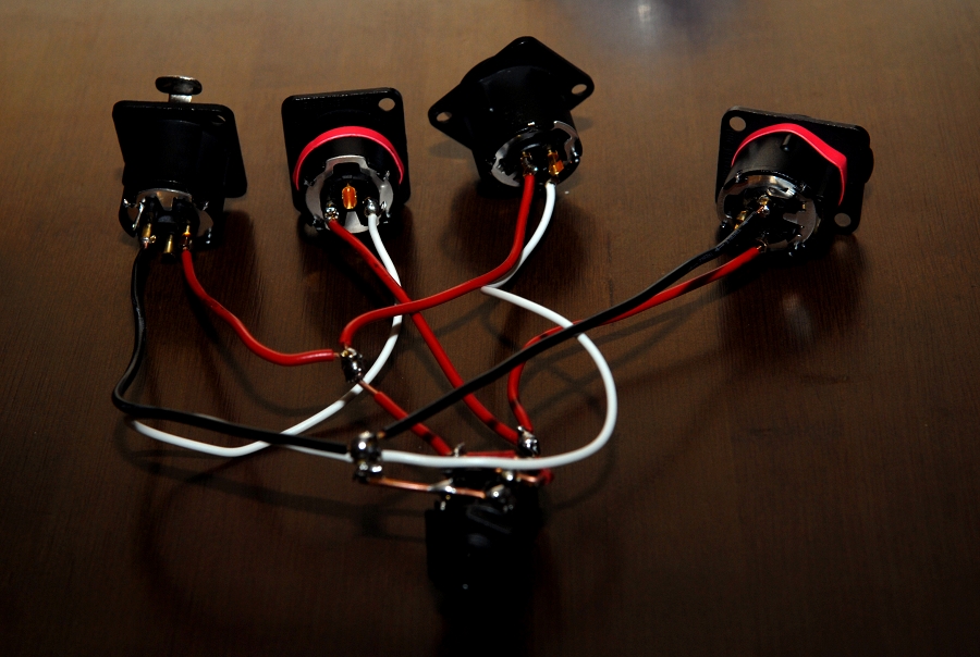

这是以前做试验的照片,试验性的接线和准备烧掉的试验耳机。

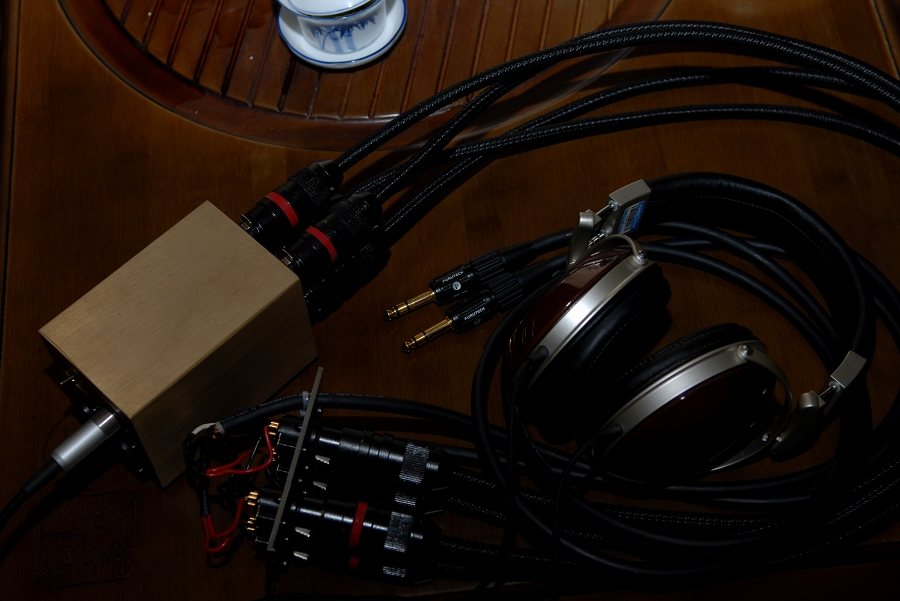

定下推法后DIY了一套双前双后推的实用转接盒、连接线。
双推没这个不行,不管有没有外壳,总得把两组信号并到一起,就是左声道跟左声道并到一起,右声道跟右声道并到一起,接地并到一起。这个还起到延长线的作用,可以扯到沙发上躺着听。
这个推法让俺消停了一年没折腾。
