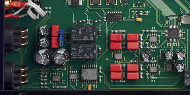

原帖由 palchiu 于 2012-10-9 19:09 发表
看看
241190
从这个图中看不出是真平衡线路。
541
2010-10-29
发表于 2012-10-9 23:22:37 | 显示全部楼层
不像真平衡。
124
2012-1-14
发表于 2012-10-9 23:49:48 | 显示全部楼层
看上去好像不是。。。
29
915
2010-6-19
发表于 2012-10-10 10:58:21 | 显示全部楼层
两个继电器,明显是真平衡
335
2009-9-17
发表于 2012-10-10 11:35:47 | 显示全部楼层
标准 伪差分电路
49
2012-9-28
 楼主| 发表于 2012-10-10 12:08:37 | 显示全部楼层
贴一张真正全平衡架构的图:
335
2009-9-17
发表于 2012-10-10 12:58:19 | 显示全部楼层
原帖由 ZZL49LIN 于 2012-10-10 12:08 发表
贴一张真正全平衡架构的图:11
这是半悬浮平衡输出,不是标准全平衡 Fully Balanced.
通常全平衡输出指的可以代替变压器类型的驱动电路,优点是无论HOT或者COLD任何一方出现故障,电路仅仅衰减?dB(根据设计决定),不影响输出.
伪差分和和半悬浮平衡输出都做不到这一点.
