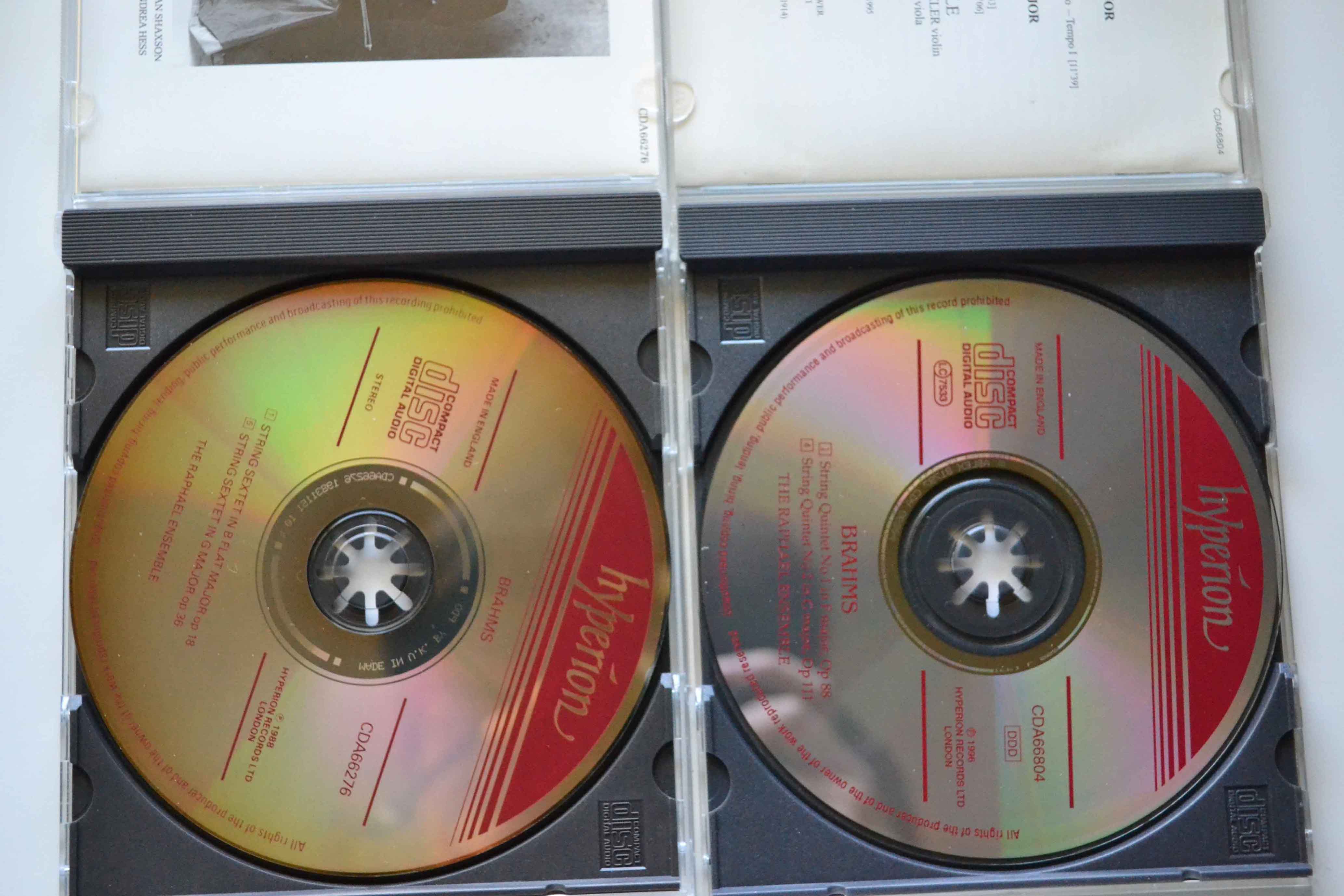

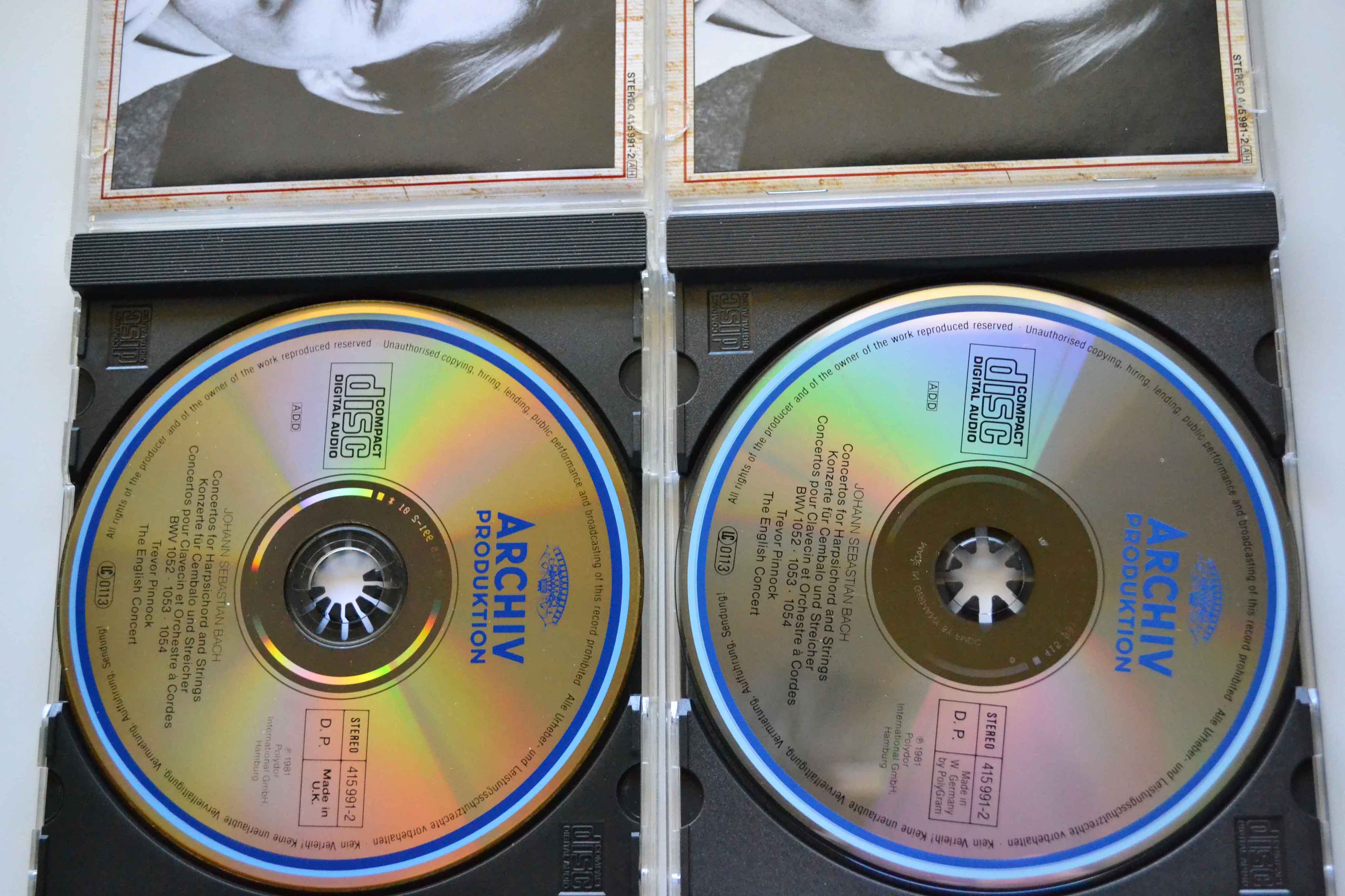

最近在亚马逊上买了几张二手碟,拆开吓了一跳。碟面都氧化成“金色”了,对光看银层呈半透明混浊状。一看发现都是made in uk的。是不是以前uk pdo的工艺有问题,手上其他产地pdo的碟还未出现此现象。
播放没有问题。想问一下这类碟还能正常使用多久?
右边为正常碟

发表于 2012-10-26 06:13:01 | 显示全部楼层
1988 - 1993 期间英国PDO压制的的碟片可能存在这种问题。因为内页印刷油墨中含有一定的硫化物,而这段时间英国PDO的生产线使用了错误的透明保护漆。这种保护漆无法阻隔硫化物,最终使得CD反射层氧化。
不过这段时间内英国PDO的碟片也有少数例外,一般来说,现在还没开始氧化的,基本上就不会再发生了。物以稀为贵,烂得越多,能完好留存下来的就越值钱。买二手碟就是赌运气吧。

 楼主| 发表于 2012-10-26 09:01:18 | 显示全部楼层
回复 1# 的帖子
懂了,谢谢ghost兄

发表于 2012-10-26 10:32:34 | 显示全部楼层

发表于 2012-10-26 19:00:19 | 显示全部楼层
原帖由 原来用户名忘了 于 2012-10-26 10:32 发表
氧化不是应该变黑吗?
氧化铝是灰白色,硫化铝呈现黄灰色。

 楼主| 发表于 2012-10-27 10:42:33 | 显示全部楼层
回复 5# 的帖子
所以重新买了

发表于 2012-11-2 07:34:01 | 显示全部楼层
原帖由 wudanao 于 2012-10-31 17:48 发表
表面如何氧化和数据面能不能读没什么关系吧?我也有几张这样的碟子,读起来一点问题都没有啊
氧化后反射率下降,CD机读取的时候需要加大光头功率或者反复读取。可以读但是伤机子
