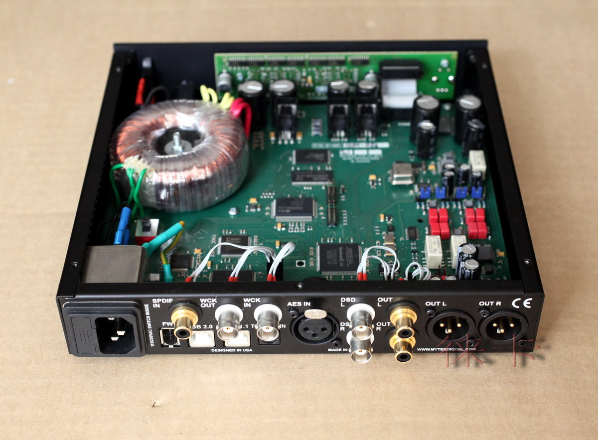

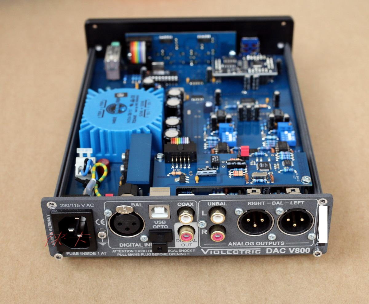

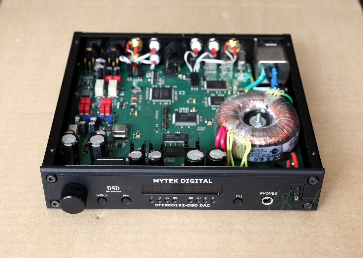

两机接口方面DSD192 较多,似乎常用的都有,平衡座是纽崔克普通货,RCA座却比V800用的高档。

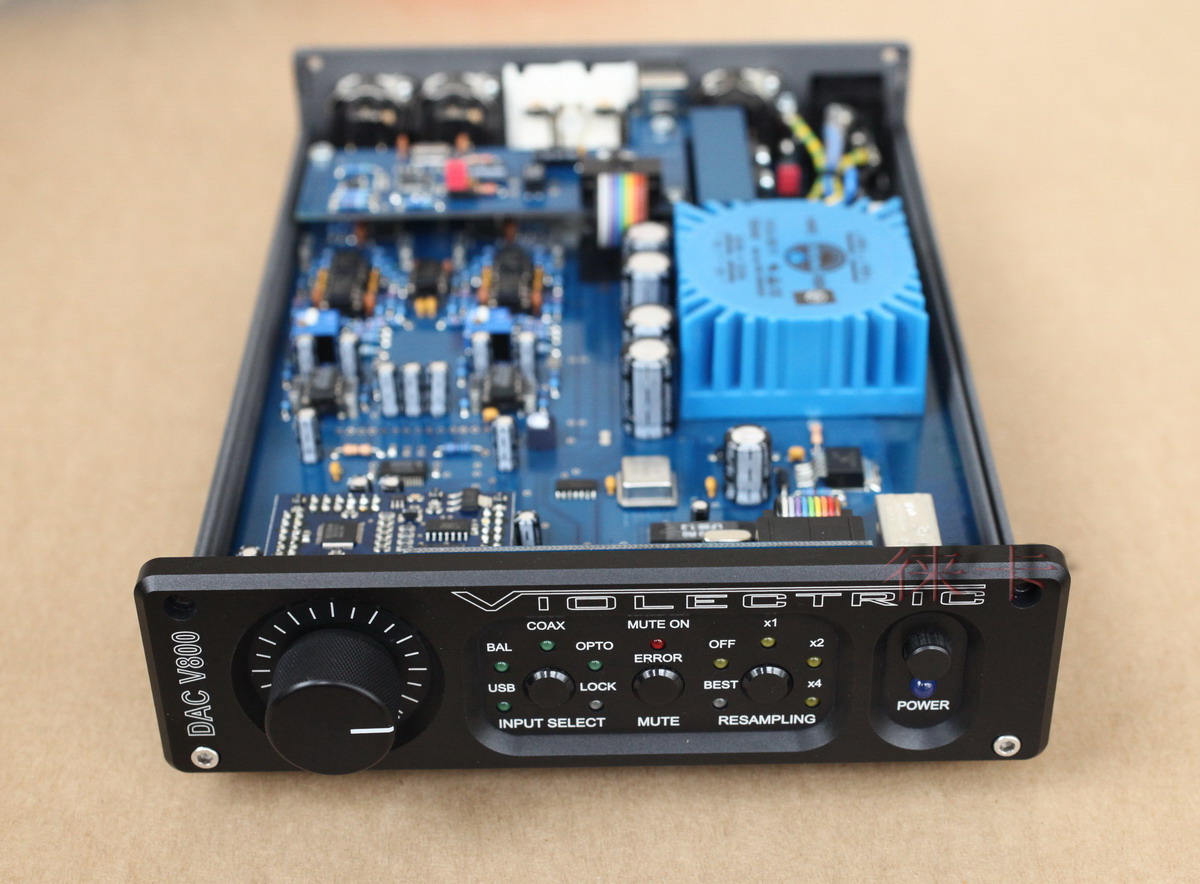

V800 RCA座常规普通货,平衡座用的纽崔克高档货。

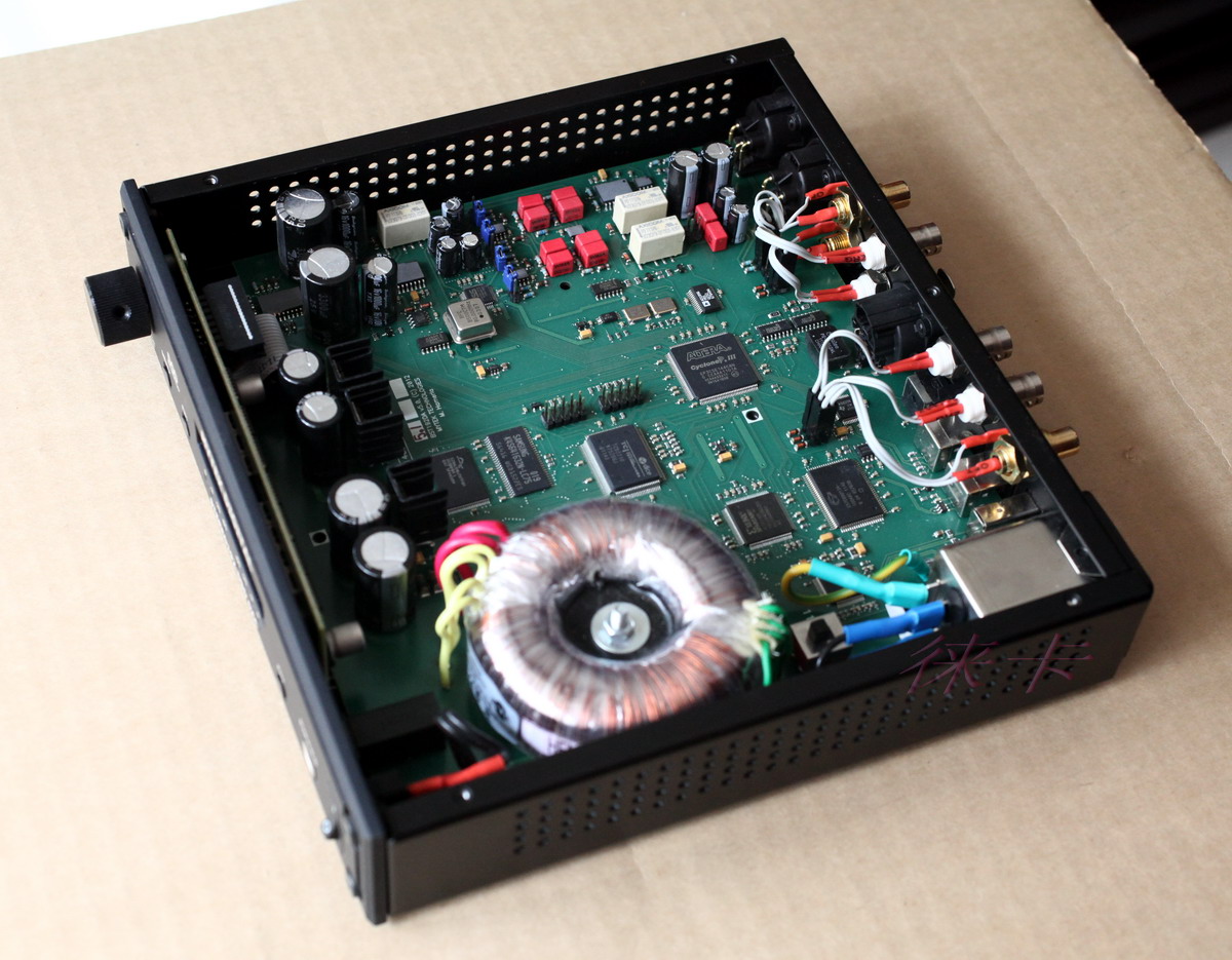

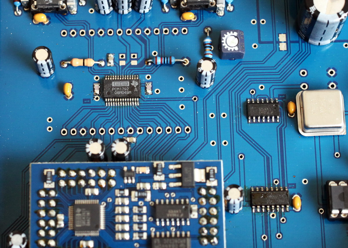

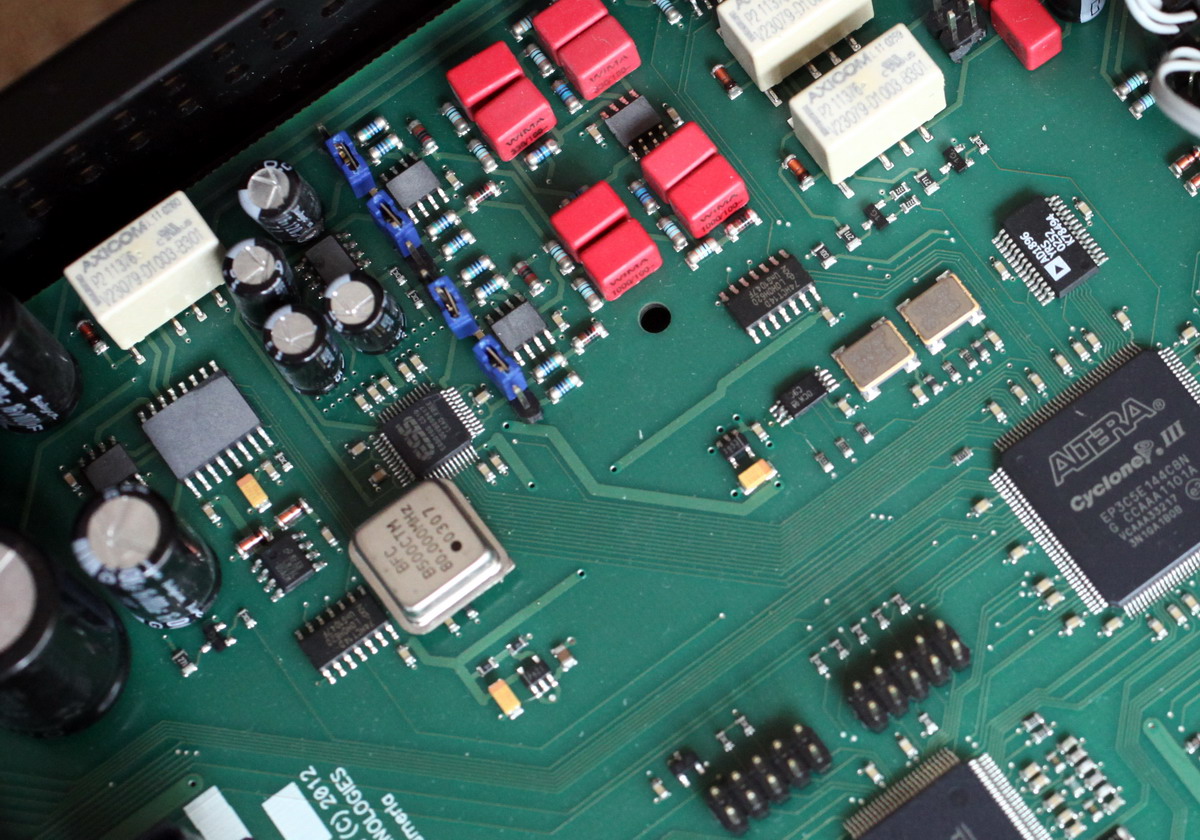

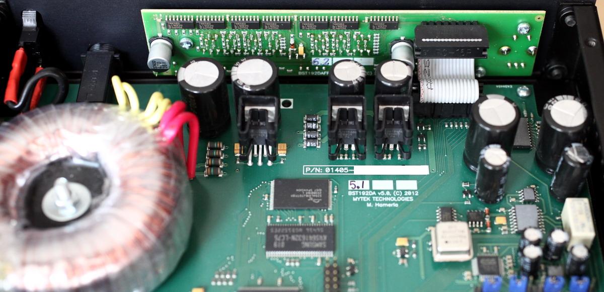

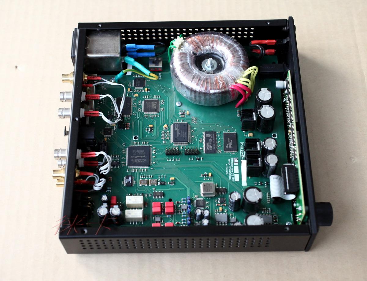

DSD 192 解码芯片是ES9016,V800 是高档的pcm1792 。

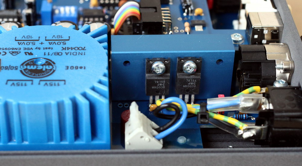

电源变压器DSD192 是近20w的环牛,V800是10w的印度制造爱尔兰牛,功率比DSD192 小了一半。
电源稳压部分两机机相近,DSD192 是用国半稳压芯片,正负一组供模拟运放等电路,单组的供数字、控制、显示电路。
V800 用日本JRC作正负稳压,供模拟电路,另一杂牌150k开关电源芯片供数字和控制显示等。
[ 本帖最后由 徕卡 于 2012-10-29 00:10 编辑 ]

DSD192 采常观的烤漆铁壳机箱铝制面板,虽工艺简单,但做工不错,胜过国内大多数同类小型机工艺。
V800 箱体采用铝标准型材喷砂氧化外理,结构更简单,做工同样很好,和DSD 192比稍讨人喜欢。
电路工艺
DSD192 全部贴片机焊,整洁很漂亮。
V800 是小厂作法,整机就二块小块是贴片自动焊接,厂家为节省生产成本特把脚位密集的芯片做在小板上以插件方式安装,其他所有部件全人手焊接,工艺一般。
机器焊接工艺焊锡均匀,温度一致,在用同等焊锡的情况下质量均高于手工焊。
[ 本帖最后由 徕卡 于 2012-10-29 00:11 编辑 ]
