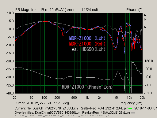

频响图我是看不懂的,请有需要者自检阅吧
http://sonove.angry.jp/sony_MDR_Z1000.html
測定方法:ARTA 1.61 LogChrp (Semi-Dual channel method)
m902下的z1000频响
[ 本帖最后由 lihaoren 于 2012-10-31 21:40 编辑 ]
