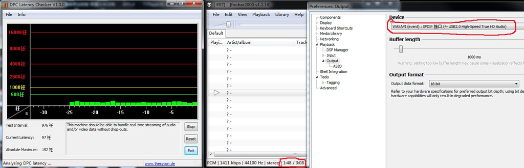

最近在白版店里入手了某国产解码,虽然采用了异步传输的“先进技术”,但是入手后才发现,在解码的驱动上存在很大不足,在安装驱动后,系统的延迟(Latency)大大增加(增加了1000us以上,可以用DPC Latency Checker软件检测),在原本系统延迟就极低的系统上还好,如果原本系统就存在较大延迟的电脑下面,就显得特别糟糕了,系统延迟高于(8000us)时基本肯定会发生爆音等问题。
爆音后就必须重启电脑来解决。
该厂商的技术支持文档更是直接说明,在大多数电脑上不会爆音。。即间接承认了在部分电脑上存在爆音的现象。
事实上,通过LatencyMon软件即可分析音频流延迟的具体原因,很大部分使用Nvidia显卡电脑的问题在于,Nvidia的很大部分显卡为了节能普遍使用了PowerMizer技术,该技术为了确认是否需要显卡进入节能状态,将大大提高系统的音频流延迟(显卡的处理等级在USB及火线之上),因此我们必须关闭该项功能来提高Latency.
网上普遍采用了PowerMizer Switch和PowerMizer manager两个工具,但笔者使用后发现效果很差,无法彻底关闭显卡的节能功能,最后从Google上发现添加注册表如下:
【HKEY_LOCAL_MACHINE\SYSTEM\CurrentControlSet\Control\Class\{4D36E968-E325-11CE-BFC1-08002BE10318}\0000]
"RmPowerFeature"=dword:00000050】
重启后,即可彻底避免显卡技术对音频流造成的延迟。该注册表修改了显卡时钟门控的值。完全关闭了显卡进入节能状态的功能。

原帖由 dubai 于 2012-11-6 09:29 发表 还好,CM6631,播放过程中打开DPC,使用的是事件驱动。
你这个很正常啊,我的机子,装上显卡驱动,平均就在1500us左右了,装上DAC驱动,平均在2500us以上,经常上个4000us。
目前把显卡是搞定了,DAC驱动就没办法了。平均在1400us左右,不爆音就行了。
你的机子有严重问题……win7一般都是低于100的……我的一般30多
