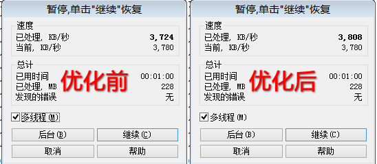

 楼主| 发表于 2012-11-11 16:55:52 | 显示全部楼层
上图也能看出来,我加快的是io处理,运算能力并没有变化。而音频、视频任务,对io处理能力更敏感,所以效果更明显些。
我自己的fireworks也优化了,加载速度明显提高,但处理能力并没有变化。

发表于 2012-11-11 17:02:35 | 显示全部楼层
原帖由 thinkspace 于 2012-11-11 16:55 发表
你既然懂技术,那你说说io对声音为什么会有影响?
io处理快慢到底和声音是什么关系?

 楼主| 发表于 2012-11-11 17:10:21 | 显示全部楼层
原帖由 gaomx 于 2012-11-11 17:02 发表
io处理快慢到底和声音是什么关系?
因为windows所有的io都是异步的,而win32编程模型是同步的,每次io操作都需要内核进行同步,而内核同步是需要时间的,这样也就降低了系统的实时性。
能理解上面这段话么?
