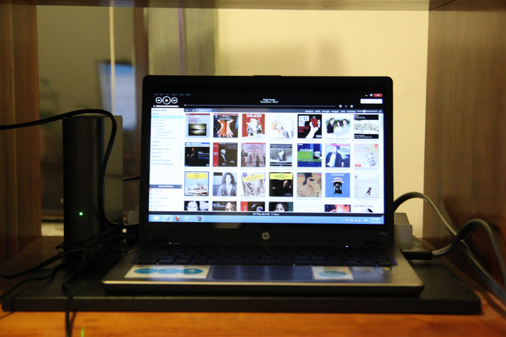

CAT,是对岸的一个说法,就是Computer As Transport,跟我们说的PCFI,香港美国说的CAS,是相近的。
就是用电脑作为转盘。
之前一集说到,因为Jriver T大优化版的出现兼顾了强大的操作体验(音乐管理、平板遥控)和优秀的音质,让我萌生了搭建自己的CAT的想法。
---音质有多优秀呢?反正我的转盘放在角落里堆灰已经很久了。
从今天开始连载,估计接下来1个半月里会陆陆续续更新和补充自己的一些心得。都是些懒人心得,很少有折腾软硬件配置的。
我的CAT配置(不断更新):
--------------------------------------------------交换机--------------------------
WD My Book Live 3TB NAS -  HP Folio 13笔记本 ( Jriver + Jplay 5) -专用音频PC(只有JPLAY5)-- 线世界银星USB线 2M -- USB数字界面(北极星)
pc、界面正好放一张ABA厚板上,NAS接P100。
未来几周将要更新的:Jplay正式版, USB供电转接线与电池,线世界白金USB线。
此楼作为索引:
请点击:      #0 专用播放电脑的选择
(最终买了一台HTPC作为音频专用,笔记本退居控制机)
#1 NAS使用心得
#2 Jriver使用心得
#3 Jplay使用心得
#4 USB线与USB电池供电心得

#1 NAS使用心得
搭建CAT的第一步,就是面临电脑硬件的问题。
(我)为什么选用笔记本?
只是说下我自己的考虑,不是说笔记本音质比台式机好:
目前论坛里面也有很多流派,包括专用PC方案(线性电源、避震等,以摸头哥为代表),还有MiniPC方案(以鼠版的介绍为代表)。我都考虑过,前者对我来说不合适,预算很高而且太过折腾;后者的话,其实我个人也不看好,因为目前最高阶的播放软件,包括JPLAY和极听,都是需要比较强大的硬件性能,另外MiniPC虽然功耗小,但环节并没有简化,反而可能因为体积小而带来更多干扰,供电优势和整体元件做工又不如笔记本。当然预算要低得多,要我选一个目前我还是会选后者。最后我选择了利用好手头的笔记本:HP的超极本,内置SSD,做工比较扎实,有USB3.0接口,CPU i3差不多够用,整机几乎是无风扇处理。跟我的台式机在同等条件下比较的话,赢面多一点,声音比较细腻,但底气不如台式机,有点阴柔。但笔记本要省力得多,T大的说法是台式机变数太大,一般的话质量好的大牌笔记本是保险选择。我这里的话,避震还可以用现成材料,而且笔记本美观,一盖上就是专用转盘,一打开屏幕就是大屏幕数字播放器
但是我马上碰到一个问题:笔记本硬盘不够用。而且超极本因为极度轻薄,只能用mSATA接口,200美金只能买到256GB,而且这是最大容量的。如果用外置每次倒,一个是麻烦,一个是PCFI的管理优势就减弱了。幸亏这时候开始接触JPLAY,得知其完全用内存缓冲,就想可以放心买外置硬盘来直接存储和播放了。笔记本还有一个有利因素是,线性电源功率小一点,节约成本。不过我现在还没定作,据说效果还是不错的。
为什么不购买USB移动硬盘而是购买网络硬盘(NAS)?选择什么NAS?
依据都可以在我翻译过的TAS那篇文章里找到:1.USB硬盘有非异步的问题,网线则没有,千兆速度也比usb2.0快。2.将存储和播放环节分开,有利于提高音质。虽然说这两个问题对JPLAY可能都没影响,但保险起见,我还是购买了NAS。毕竟这个东西很实用。我买的型号是西部数据的WD My Book Live 3TB,只花了200美金,只比移动硬盘略贵一点点。功能比专业NAS少一些,但速度不慢,里面硬盘可能是WD绿盘(yamuling介绍)。
为什么要用网线将NAS和电脑直接连接而不是用路由器/交换机转接?1.少点环节至少没有坏处。2.千兆路由不便宜,而且无线速度远远达不到需求,如果用有线那就跟用网线直连没什么区别。这样的话笔记本和NAS形成一个局域子网,不干扰家庭的原来网络,平板的无线遥控仍然可以工作。
如何构建NAS和电脑局域子网?这个费了我一番周折。不同的NAS可能有微妙的不同,但大致步骤如下:1.先分配固定IP给自己的无线网卡。以我的为例:我的无线网络,路由器地址是192.168.1.1,电脑是自动分配;那么现在电脑的无线网卡属性里面,IP地址不妨固定为192.168.1.100, 掩码255.255.255.0,网关和DNS都是192.168.1.1.2.关闭电脑的无线网卡,网口直连NAS,用NAS专用软件配置好。弄好了之后再分配固定IP给NAS和你的有线网卡(先设置NAS再设置网卡):必须分配192.168.x.y;且x不能是1.比如我设置NAS的IP地址为192.168.10.1,电脑的有线网卡是192.168.10.2, 掩码都是255.255.0.0, 网关和DNS不要填。现在你的NAS可以在“网络”里面找到,又不影响上网啦!不过其他电脑似乎不能访问,照理说也是有办法实现的,请教高手指点。
NAS和内置硬盘对音质有无影响?我今天特地做了5个曲目 来回40分钟的对比聆听。在Jriver下面(已经开启内存播放),在细腻度不变的情况下,NAS的声音要比内置SSD健康、有底气,相对来说SSD的声音有点缩、阴柔。这个很奇怪,因为已经是内存播放,但事实如此,应该是单独供电的好处,不是机械硬盘和SSD的差异。在JPLAY下,很难听出两者有实质差异。应该是播放机制不同,JPLAY是把整个音轨移到内存,再播放。整个播放过程没有硬盘读写。(11月15日更新)
