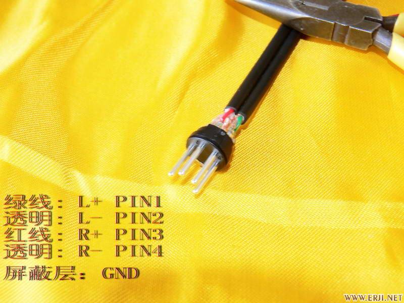

准备自己买个4芯的头回来焊。。。。
先把施工图靠过来
42

我推荐暖日兄改双三。。。。 。。。屏蔽接pin 1上。。。四芯的屏蔽剪掉也比接机壳地上好。。。

请教个问题,是不是大三芯平衡就必须得是双三芯?之前不知道大三芯是啥玩意,后来搜索了一番发现不就是普通的 6.3mm 的大插头嘛……
就是说……0404 USB 声卡背后那两个孔是用来接同一个耳机的两个 6.3mm 插头的?

原帖由 Langmetal 于 2012-11-16 11:28 发表
有没有对比过双三和4芯的效果呀?
能否(在纯技术理论上)讲讲双三的优势?

原帖由 warmsun 于 2012-11-16 11:33 发表
有没有对比过双三和4芯的效果呀?
能否(在纯技术理论上)讲讲双三的优势?
主要是4 pin的成品头高品质的不多
出色的3 pin头好买多了
按住那颗驿动的骚❤

原帖由 沉迷 于 2012-11-16 11:41 发表
主要是4 pin的成品头高品质的不多
出色的3 pin头好买多了
觉得那大三的体积分量太过粗大笨重了啊。
因此不喜欢。。。
(我比较喜好‘苗条秀气’的身材

原帖由 qq7338367 于 2012-11-16 11:32 发表
参看最下面的909的耳机接口照片:
如果用大三芯的平衡头的话。就要2个大头。。。。
要是用4芯的,一个头就能搞掂。
用2个大三芯平衡头的话,耳机线还要劈开。焊好后看着那吊着的2个大头,感觉很不顺眼。。。    如果要用回原来单端的话转接也不方便。
用4芯的那个就好很多啦。

很正确的想法。但是。。。。
如果你暂时没有4芯插口的耳放,只有双3芯的耳放。还是直接上双三芯吧。 转接多了,音频信号灯损耗自然就大。以前有过这样的说法一个插接头至少损耗3分贝(没有找到出处,只是听说而已)。 所以,,,接头能少就少吧。
另外接头的价钱几个下来也是不少钱的。三芯的平衡头,纽崔克的至少也不会少于30元RMB(30元买不到新的正品,必须是30元以上),一副公母插就要近80元了,。。。
我等工薪一族,还是在能力范围内做力所能及的事情就好。

发表于 2012-11-16 13:59:29 | 显示全部楼层
就是头子的优势。另外有见过说同一机器双3比单4好听的。
