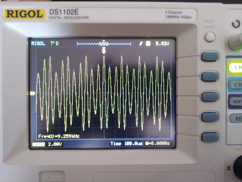

原来我的qb9一直设置在listen模式,据传说这种模式高频做了衰减更讨好耳朵。但是我也没有注意这个事情,用了一个信号发生器软件,加上示波器测量耳放的输出信号
设置到10khz,一切波形都很漂亮,设置到20k就不对路了,正弦波的幅度是起伏变化的
刚开始我还以为是干扰导致了,结果怎么弄都是这样
后来选择不同频率发现这种信号幅度被调制的现象大概从15k频率开始,越高越明显
20k已经调整的非常厉害,就好像是以前教科书上看到的调幅信号一样。
我还以为是耳放带宽不够,就直接测试了一下qb9解码输出的结果,发现还是这样的信号
耳放没有任何问题。
突然想起来qb9的模式选择,切换到measer模式,发现20khz的输出没有任何问题了
看来qb9的listen模式还真是做了衰减,而且用的方法还很特殊,
使用listen模式如果输出频率很高的波形,比如20khz,竟然还出现了频率混叠的现象,就是
我看到的调制现象。

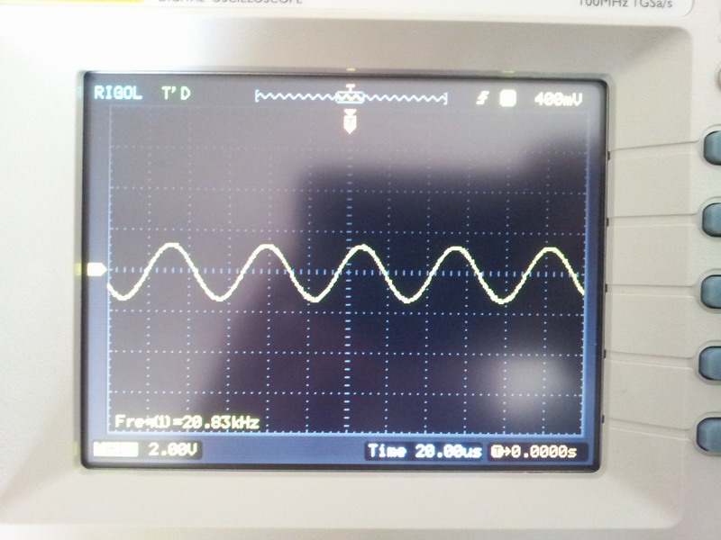

虽然是音频的最高频率是20k,但是实际我输入21k的时候还是能看到波形输出,但是对比20k的时候幅度差了很多,说明高阻了。输入22k的时候几乎看不到输出了。

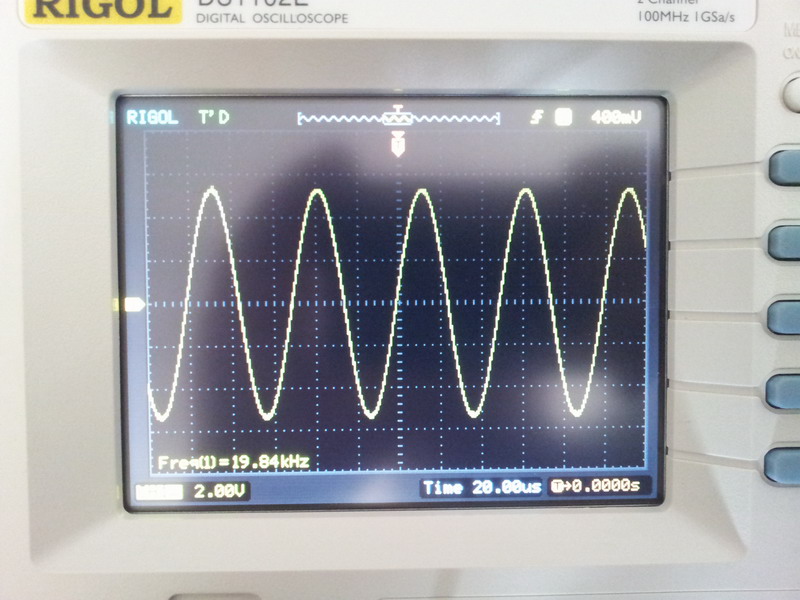

这是放在measure模式下频率设置成20k,21k的波形设置到22k波形几乎就是一条直线了。可以看到21k下面有输出,频率也是对的,就是幅度缩小很厉害

下面这两幅照片是放在listen模式下的波形,第一张是20k的,可以清楚的看到幅度调制现象。第二张是21k的图片调制的更厉害了
