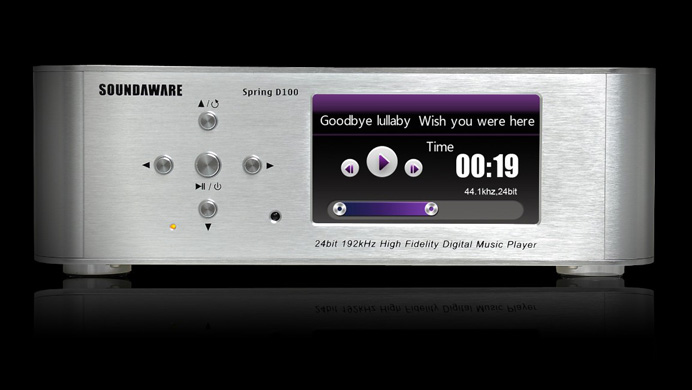

Spring D100 硬盘网络高性能数字转盘
Spring D100 是采用SOUNDAWARE核心专利技术的最新一代高性能数字转盘,自主研发国际上极少数的最优化CPU+硬芯片双晶振硬解数字音频播放方案,经过多年研发,突破功能极限,完美实现SD,大硬盘,网络播放等各种功能,支持24bit 192khz WAV,FLAC以及APE音乐格式,CUE列表管理,后续升级可支持更多的功能以及音乐格式。
Spring D100 采用日本定制超低相噪(-145dbc/hz,1khz)双晶振,全硬解方案,整个解码过程拥有极低的抖动和稳定性(最高低至1ps)以及极低的延时(10ns左右),加上国际一流厂商定制进口日新铁A芯绕制的变压器以及多达6路的二级稳压电源设计。从而完美重现音乐的所有细节,拥有极其宽广的声场,深遂的背景以及耐听,饱满,感情丰富的声音,完全可以比拟中高档CD的数字输出。
Spring D100完美支持24bit,192khz的同轴以及专业BNC输出,采用数据与时钟直接硬芯片合成技术,非一般传统的IIS转SPDIF二次转换方式,数字输出更加的直接与精准,在提供极佳性能的同时,也能达到最优化的性价比。
Spring D100有着优秀的使用体验, 4.3寸进口优质LCD显示屏以及精心设计的UI界面,能够满足3~5米完成所有的操作。网络播放支持电脑共享播放,NAS网络直接播放,让你彻底省去拷歌的麻烦,同时大硬盘(三个USB2.0,最高支持6TB)的支持,彻底解决高码率音乐播放与存储问题,并且提供最优化的存储性价比。
Spring D100采用完全独立的变压器以及更优的低串扰环境,使得它的数字输出相比Spring A100 声音表现更加的安静与细腻。
Spring D100与A100一样,是一款完全基全球化设计的播放器,支持国际13种语言显示以及内置三种机器语言(简体中文,繁体中文,英文)。

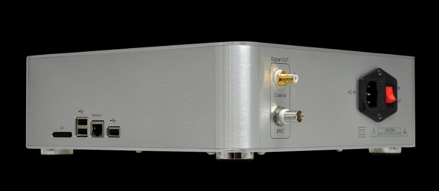

规格参数:
1)格式支持:APE(48khz),FLAC,WAV,CUE SHEET,后续升级支持更多格式,目前最高支持24bit位深,通过升级,可以支持32bit。
2)采样率支持:32khz,44.1khz,48khz,88.2khz,96khz,176.4khz,192khz。
3)同轴,BNC接口:24bit,192khz,~0.5V (P-P,75欧)。
4) 时钟:日本本定制超低相噪音频专用晶振 22.5792MHZ以及24.576MHZ (-145dbc/hz,1khz)。
5) 解码抖动最低达到1ps,内部延时在10ns左右,同轴信号采用直接硬芯片合成技术,拥有极低的抖动与极高的变换性能,完全满足最苛刻的音频要求。
6) 功耗: <=25W 。
7) 输入电压:110V 或220V50~60HZ,非特别说明,默认发货均为220V 。
8)主机材质:全铝机箱,四周材质为 5mm,上下盖板为3mm 。
9)4.3寸进口优质TFT显示屏,拥有极佳的亮度以,对比度以及视角,UI经过精心设计,保证在3~5米处均完成所有的操作。
10) 主机尺寸:275mm*275mm*86mm(长*宽*高)。
11) 整机重量(含包装): ~5kg 。
输入接口:
1)SD接口:支持FAT32,NTFS格式,支持64GB,支持 TF,class 2,class 4, class 10等常见SD卡。
2)USB 接口: 三个USB2.0高速接口,最高速度达到480Mbps,每个USB支持 2TB容量。包括外置大硬盘,移动硬盘,U盘等。支持Fat32格式以及NTFS格式。
3)网络接口:100Mbps全双工, 主要用于播放局域网中共享的音乐文件,包括电脑共享,NAS共享,后续升级支持网络控制功能。
输出接口:
1)数字输出:RCA同轴,BNC同轴。
