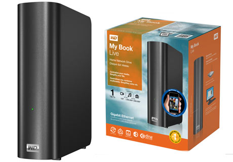

: 西数的My Book Live (带3T绿盘的买入价为159美金,是的你没有看错,就这么便宜,比不带硬盘的群晖还便宜,只比3T绿盘贵一点点,网卡和主板像是白送)
这里有图文介绍:http://itbbs.pconline.com.cn/diy/14027703.html
本来这个NAS都是要退掉换“更强大”的威联通QNAP/ 群晖 NAS。但今天摆弄了下,得益于My Book的800Mhz  CPU和Debian Linux操作系统,发现这个NAS的可自定义性非常之强,开源软件非常丰富。本身系统支持DLNA和UPnP,这点就强于QNAP的低端型号。然后配置也非常方便,极其傻瓜。平板和手机可以使用WD2GO软件,在家里通过平板控制和播放非常流畅。硬件上速度也比较快,实测有线读取70m/秒,写入30m/秒。其实NAS一般也不用手动写入很多东西吧。
然后,说到这个NAS的自定义性,就是基于Debian丰富的软件。利用SSH登录进NAS的系统,就可以安装bt软件,以后就可以用网页来操作bt下载,甚至可以迅雷离线下载!这就是开源软件的好处,而不用等厂家慢慢更新。然后你能想到的NAS所有的软件功能,基本都可以实现。我觉得要是西数这样的大厂在NAS领域发力,“专业”NAS厂商的家用产品前景堪忧。无论是软件的整合性,还是硬件的兼容性。
这里是简单的教程,非常傻瓜: http://www.right.com.cn/forum/thread-95613-1-1.html
相比威联通和群晖,就算不考虑价格,我觉得这个My Book也有以下好处:
1.不用考虑硬盘兼容性带来的共振和噪音问题 ,也没有风扇 2.保修涵盖了硬盘本身,直接一起寄原厂就行,不用纠结到底是硬盘不兼容还是NAS问题
3.功耗几乎是最低的 4.就算系统崩溃,应该也可以把硬盘拿出来用一般的windows或者linux系统读取(QNAP可以,群晖应该是不行的)
5.支持最新的DLNA(QNAP不少型号不支持) 6.小巧方便 7.下载功能只强不弱(一般是不支持迅雷离线)
缺点么,暂时没想到太多,可能速度比不上企业级的NAS+高性能硬盘(蓝盘,黑盘或酷鱼),还有就是扩展性差点(不过最大有6TB的型号,一般也够用了)
其实最主要还是:便宜大腕!
