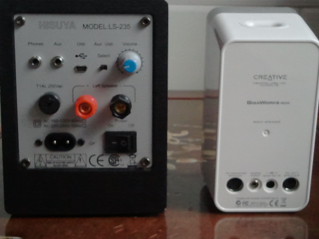

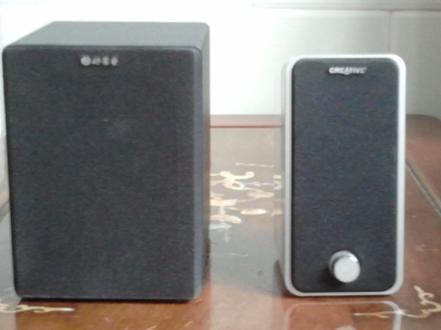

首先上场的是主角LS235 关于这对音箱 我曾经写过1篇评测——《麻雀虽小 五内俱全 评LS-235微型音箱》 当时我给于它的评价很高 虽然音箱里集成了需要不少成本的USB声卡与耳放 可音质并没有缩水 市场上相近价位的同类产品 LS235还没有找到对手 打磨过运放的LS235甚至拥有PK掉高一倍价格产品的实力 所谓技艺高人就胆子大 LS235勇敢的向千元内的王者——创新HD50发起挑战……
  现在上场的是被挑战方——创新HD50 关于HD50 相信大家都再熟悉不过了 作为创新公司的旗舰微型音箱 其精细的做工 极高的声音素质 出色的工业设计 MINI到极致的三围体积…… 拥有如此之多的优点 HD50毫无疑问的成为微型音箱里的经典之作  身为王者 一直被挑战 却从未被超越……

先上图

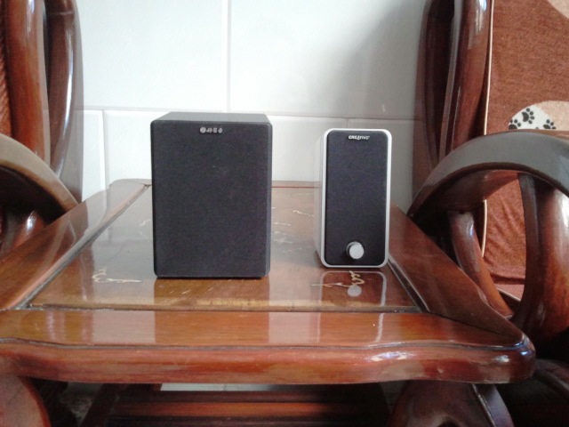

PK平台: 笔记本集成声卡 播放器是Beoplayer 试听歌曲分别是发烧女声 流行歌曲等APE格式音乐
  主观听感:HD50一开声就有种惊艳的感觉 钛膜高音非常出色 其高音华丽 解析力强悍  相对来说 235刚开声的听感就显得平淡无奇
  1高频:HD50的钛膜高音拥有先天性的优势 其高频延伸可达25KHZ以上 高音通透细腻 细节丰富 泛音十足  其高音素质之优秀 市场上的同类产品无出其右 包括价格昂贵的宝华MM1也拜服在HD50的石榴群下 所以LS235输了 输得心服口服……但请大家不要误会 不是LS235的高音不行 而是因为对手太优秀   其实LS235的高音在200-300元价位的产品里还是相当不错的 要说不足的话 就是高频延伸有所欠缺导致高音在听感上略显偏暗
  2中频: 中频段的回放向来是全频喇叭的优势项目 所以LS235的中频表现力优于HD50 LS235的中频拥有一定的厚度 而HD50明显偏薄 女声部分 HD50声音有种特别的音染 听童丽之类的发烧女声时 HD50更讨好耳朵 而LS235较为中性  听蔡琴这类醇厚且带有磁性的女声时 LS235更有味道 男声部分 由于HD50声音厚度偏弱 男声缺乏磁性 较LS235有明显差距 另外由于HD50的塑料箱体较为单薄 产生的箱震明显影响到中高频的稳定性 所以HD50在大音量下声音会有些松散 而LS235由于功率偏小 提高音量以后 中频的厚度优势也随之消逝 所以这2款音箱都不适合在大音量下工作 但中等音量下 2者都能保持不错的声音素质
  3低频: 原以为3寸喇叭的LS235 低音会明显胜过只有2寸低音单元的HD50 实际听音对比 HD50的量感却胜过了LS235 这倒让我感到很意外 作为桌面平台使用 HD50的量感其实并不算少 要说不足的话 就是单薄的塑料箱体限制了HD50的低音表现 其低音质感并不算好 力度也不够 塑料箱体在回放音乐时会产生较大的箱震从而影响到低音的质量 甚至影响到中高音的表现力 我觉得 如果HD50的箱体材质更换成高密度板 其音质至少可以提升30% 至于LS235 其低音偏弱是全频喇叭物理特性的限制 还有功率偏小的原因 LS235没有箱震的影响 低音质感要明显胜过HD50 整体来说 2者的低音都不太理想
  4动态: HD50每声道有18W输出功率 充足的功率使得HD50拥有较为饱满的下盘 回放动态比较大的音乐时 虽然箱体尺寸过小 表现力有限 但也不至于软脚 而LS235由于功率较低 在回放这类音乐时就显得力不从心了 结像度方面 2者都有不错的表现 HD50功率较大 能量可以填充大概1.5米宽度范围的音场 而LS235箱体尺寸较大 材质较好 其音场宽度比起HD50并不惶多让
  5耐听度:HD50初听时有种耳前一亮的感觉 但听久了以后 听觉上会有明显的疲惫感 其声音数码味较重 虽然钛膜高音音质出色 但在回放某类高频信号时有毛刺感 耐听度较低 而LS235由于有前级润声 能保持较好的耐听度
  6底噪:HD50底噪控制还不错 正常音量下 几乎听不见底噪 只有耳朵靠近音箱时才能听到电流声  而LS235的底噪控制更优秀  使用USB DAC输入时 把音量开到最大 耳朵贴近喇叭才能听到很轻微的的电流声 实际使用中底噪完全不可闻
总结: 整体来说 LS235的音质比起HD50有一定差距 但差距还不算太大 通过这次PK LS235的性价比进一步体现出来 毕竟它只是1款200元价位的产品 而它PK的对手 却是1款接近千元的中高端音箱 其实LS235还有改善的空间 其独立供电的耳放电路实用性极低 成本却不少 如果把这部分成本用来升级功放 提高功率 音质肯定会有不少提升 希望厂家把“钱”用在刀刃上 改良1下LS235 至于HD50  拥有出色的外型 优秀的喇叭素质 充裕的功率 这一切看起来都很完美 惟独箱体材质拖了后腿 塑料箱体厚度很难做到3MM以上 根本不适合用来做中高端产品 只要解决了箱体的问题 HD50就是1款实实在在的高端MINI音箱
