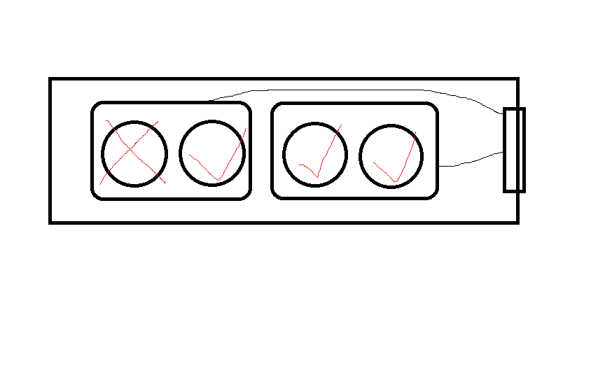

新做的并联插排,用了一个星期好好的,今天早上突然出了怪毛病。。。。。

前三个孔是好的,居然位于同一个插芯的第四个废了。。。。。而且我用电笔量过,那个坏了的孔电笔的灯是亮的,而且我用个手机充电器插在那个孔上面,手机也是能够正常充电。。。。。就是转盘、解码、合并机还有台前级都试过了,无法开启。。。。。真是郁闷至极。。。。。机器是没问题的,我都试过。。。。。

从现象看是零线弹片变形了,估计是之前用美标插头抽插时伤到里面的弹片,手机充电器插头可以勉强碰到,而美标插头接触不到。这玩意不好拆,换个新的比较省事。

谢谢了,我再想想办法。。。。。不过这也怪了,只插过两次就废了,唉。。。。。。
