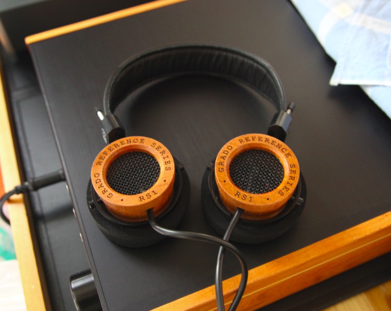

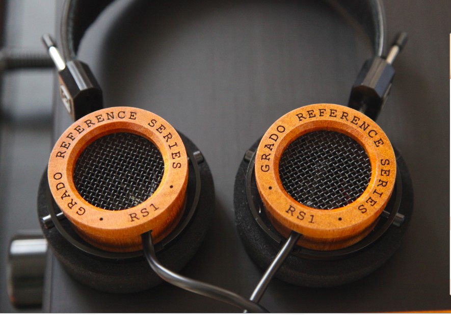

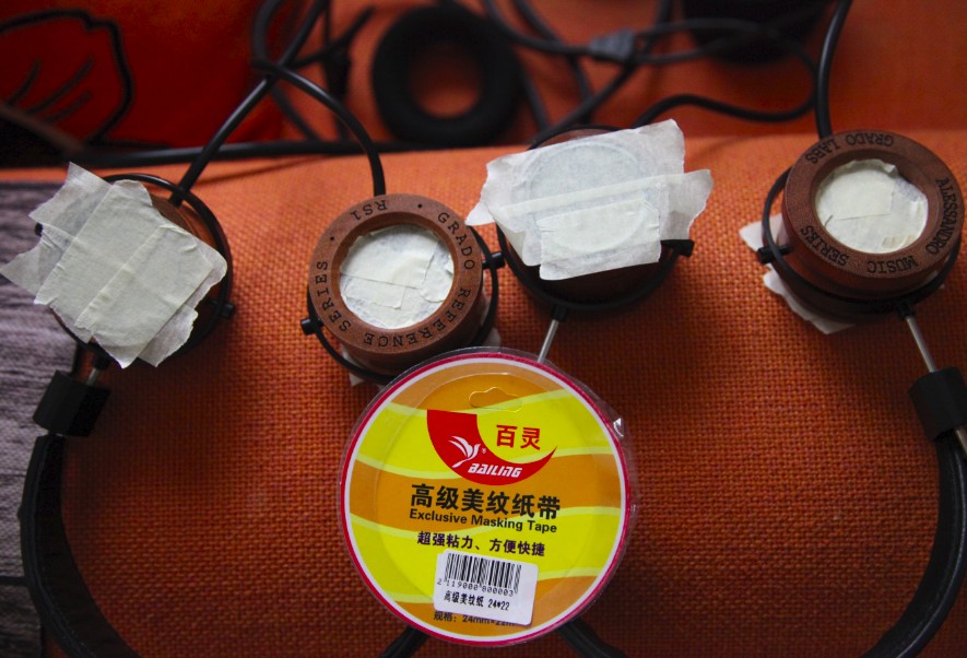

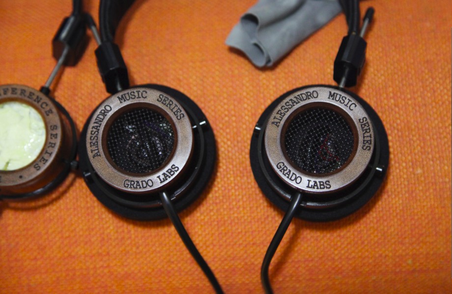

朋友有个歌德,外观打磨后非常淫荡,今天从他那里借来进口蜡,也把手上的打磨一下,现在准备所需材料,对于我这种动手能力极差的主,真是考研啊,清单和步骤我会今天陆续放上来。下午弄了一下午,mpro被我收拾了,晚上给大家上图。
晚上11点终于把RS1的油上了,但是要等4个小时后才能抛光,mpro已经第一遍抛光,等明天下午估计就能上手了
先说说准备的材料吧
1、耐水砂纸若干张,主要要用1000号以上的,越高越好,因为我这里买不到2000号的,只能用这个试试了,效果还行。
2、纸胶带,这种胶带撕下来的时候不会留胶,用这个把耳机的金属网和单元全部封起来,防止打磨时产生的木屑进入单元腔体。
3、准备一块不掉纤维的布,尽量要细一点。
4、小刷子一把,用来上蜡,我找了一个电动剃须刀里的刷子。
[ 本帖最后由 wangjianqiang69 于 2012-12-17 20:08 编辑 ]

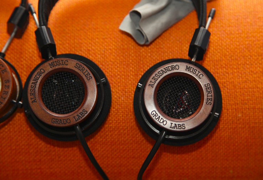

原来的样子要青涩一些,手感也比较粗
原来的样子要青涩一些,手感也比较粗

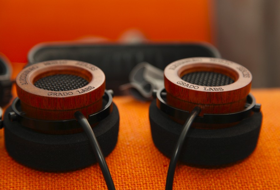

用这种胶带粘的严严实实的
用这种胶带粘的严严实实的
很遗憾没有买到更高的纸,不过用这个打的时候要轻一点,无非就是多用点砂纸而已,打磨的方向要一致
上蜡油,忘了拍了,后面补上,快干硬质蜡油

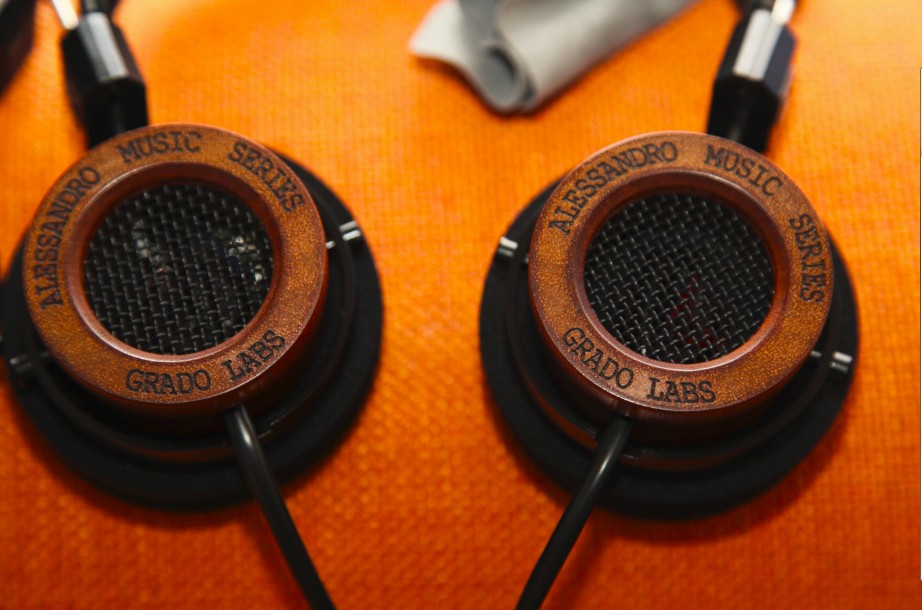

蜡油打上以后静待10分钟,用细布擦掉上面的蜡油,然后一个小时后上第二遍蜡油,10分钟左右再擦掉,然后就是 ...
